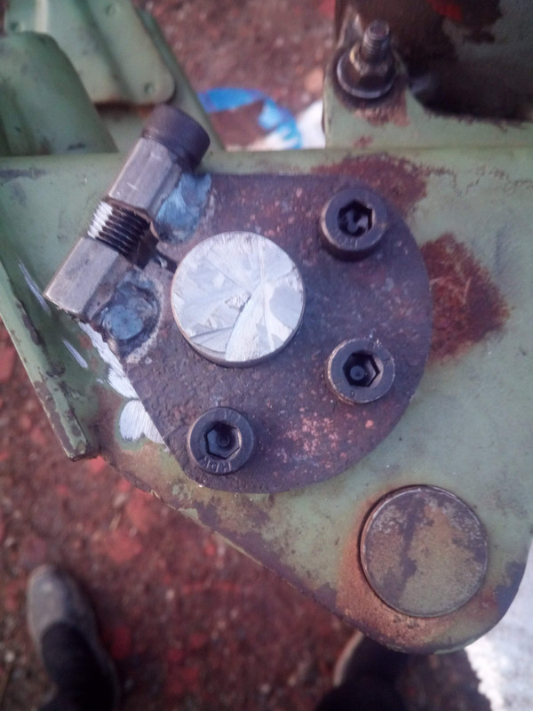

Pozdrav imam pitanje na nodet sejalici jedna baterija ima luft zamenio biksnu i dalje sta moze da bude za sta sluzi stezac cevaste osovine ovde se javlja luft

Stezač je drži da ne ispadne. Ako ni stezač ne može da drži osovinu onda se mora napraviti novi stezač. Ja sam to rešio ovako:
U hvala ti i ja cu tako doduse mislim da ga zavarim sa autogeni da pecnem jer ima zazor u stezac koliko vidim
