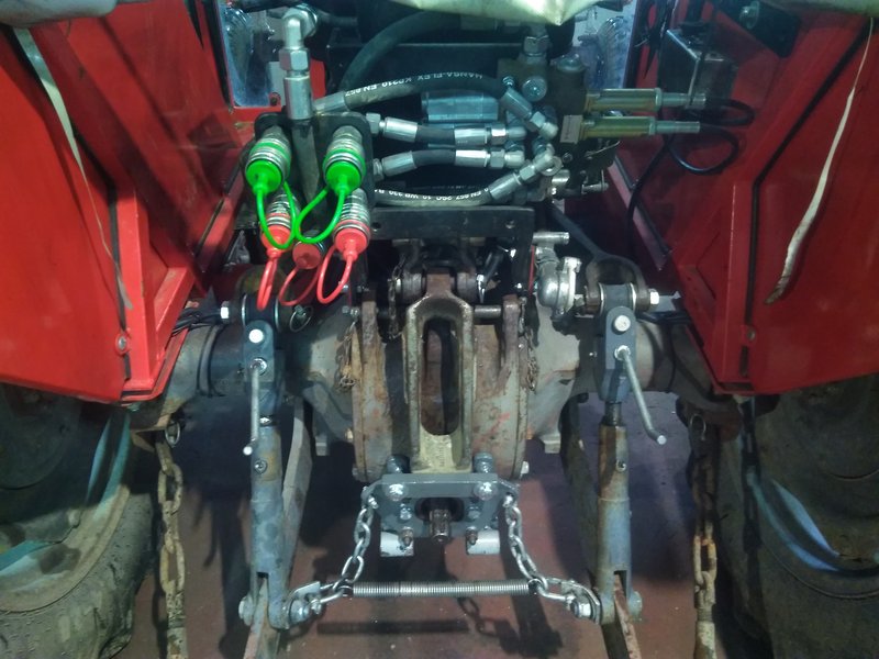

Probao danas da vidim hoce li podici
Dize lagano, cak i kad ga ugasim drzi je uvazduhu 10 min.
Napred mogu rukama podici traktor.
Verovatno bi moglo sa tegovima ali bojim se za zadnji most, pretesko je to za njega.Pogotovo kad bi cimnulo u transportu.
A i ovo je max dignuto sa dignutim baterijama, sto je prenisko.nt from my Mi 9T Pro using Tapatalk
Probaj ugradit produžetak toplingera pa će ti onda malo višlje dizat zadnji kraj i manje će trpit poklopac hidraulike. Ovako je to kod mene na fergusonu odrađeno.

Isto to imam i na 549 ugrađeno, a na njemu imam ugrađen i hidro akumulator koji ima ulogu amortiziranja priključaka tjekom nošenja istih i to radi odlično.
Dize lagano, cak i kad ga ugasim drzi je u vazduhu 10 min.
