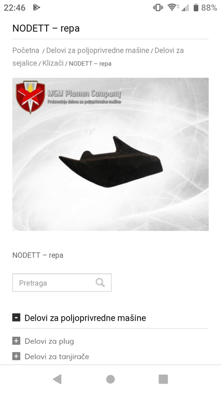

Da li je ovaj Nodet sa širokim ili uzanim crevima?
big-photo-81126972-1.htm
https://www.kupujemprodajem.com/big-photo-81126972-1.htm
Imam standardne, hoće ići s njima, al one kratke, što se zavaruju..... Ne one što se montiraju zakovicama
Ovaj imam
Ovaj trebam, neznam jel ide na moj nosač tog umetka

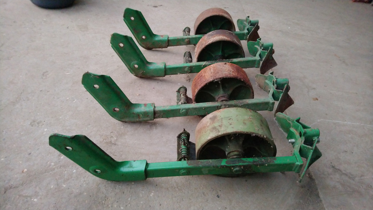

Kada to sve namontiraš sejalica dobija dosta na težini i pravi veliku vagu.Koristio sam to sve dok se sejao sirak za zrno.
Nije problem ni da uzmem te umetke, jer nosače imam, nisu skupi, ovi moji univerzalni, koliko vidim po slikama, da su iste visine tamo gdje ispada sjeme, što je bitno zbog dubine.....
Vući će ju ferguson, sa 4 reda......
Imam i jednu od 6r, dupli plivajući ram, greda preko 4m,hidro prebacivanje, nju možda složim na uske redove, al to treba nositi imt 560......
Gledao sam za repicu treba biti dubina 2cm,nadam se da ću to uspjeti postići.....

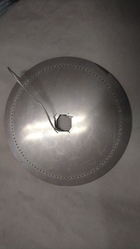

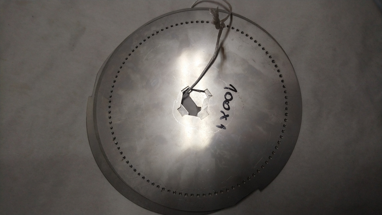

Danas kad sam zvao za ploče, čovjek kaže da neće staviti one mješač što su popikani, jer se događa da lome zrno..... I da uzmem rupe od 1mm,jer prošle godine je bilo dosta sitno sjeme, pa proširim ako bude trebalo.....

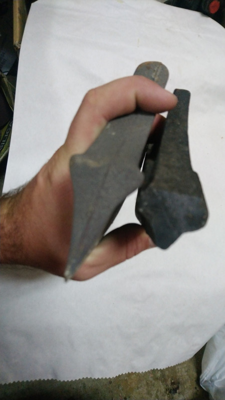

Evo i usporedbe raonika...... Velika je razlika u visini.....
I sjetvene ploče......

Sada je sve kompletno, samo treba montirati na sijačicu.....
