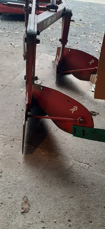

Pa sam se odlucio da je napravim tu varijantu 757.25, kad vec imam IMT 756.25
Kupio sam kompletan fabricki 757, skinuo mu njegove fabricke glave i prebacio na moj 756.25 ram. Dobio se kao neki frankensajn tj vidi se da su glave prilicno vece, raonik na tim glavama pogotovo. Taj plug sam u jednom danu prodao u selu. Nemam pojma kako ce se ponasati u oranju kod novog vlasnika kome je tacno receno sta je zapravo taj plug sada. Evo kako izgleda ta varijanta
A evo i ove moje varijante sada kako izgleda, a kako ce se zetor 7011 boriti sa njim, to ce se vec videti, ali ce svakako imati posla...
Ovo mu sada dodje kao fabricka varijanta, jer su ove moje kverneland daske oznake 063261 namenjene za varijantu od 12 cola pa sve do 16 samo kada bih raonik zamenio tj uzeo duzi sa 4 rupe.
Samo nek traktor ima snage. A ako nekako primetim da je potreban duzi raonik, a mislim da to necu primetiti, jer ce obe glave izgurati taj nepodseceni deo, lako mogu dovariti ili zameniti raonike, ali za sada to nije u planu.

Kada sam kupio moj 756.25, imao je te plocevine tj prosiren je bio na 2x35cm. Ja sam ih skinuo i jos uvek ih imam. Sto bih to rsdio, kada za isti novac, kako i sam kazes, mogu dobiti veci klirens i vece rastoianje izmedju glava...
Dvobraznih kvernelanda ravnjaka uopste nema na oglasima mesecima. Ima ih jedino u Kraljevu ali za 1300-1500e. I onda mi ovo bilo kao najpametnije resenje.
Kao sto duzi raonik pokriva 14 i 16 cola, isto tako nece biti nikakvih problema da i ovaj kraci raonik pokrije 12 i 14 cola. To sam cuo od ljudi koji su probali ovu kombinaciju. Ja sam prvo odmah hteo da produzim raonik, ili kupim drugi, ali mi rekose da nista ne diram.
