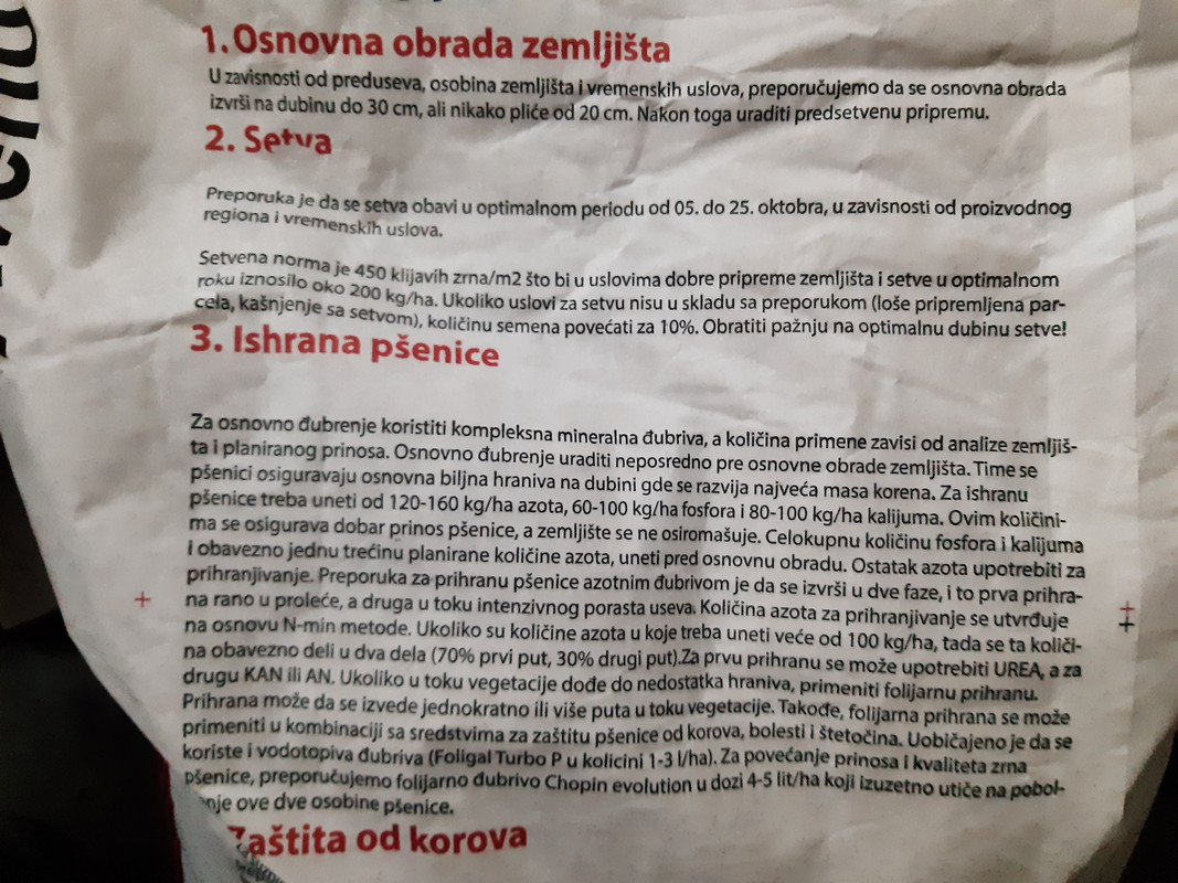

Evo šta piše na vreći pšenice Avenu, obratite pažnju na dubinu osnovne obrade i razbacivanje osnovnog đubrenja prije osnovne obrade.
Pričaš gluposti, ova tehnologija je stara odavno i nevidim da je neko pobio, tebi je izgleda sjejedno da vaciš i posle sjetve NPK.
@Miladin Meni su rezultati koje ostvarujem dovoljan pokazatelj.Struku poštujem a slepo joj baš i ne verujem.Treba da se ore na 50 cm i biće prinos 20t/ha?
Ajde molim te, ne pričaj viceve.
Ti se razbaškario veštakom, oranje, rotkve strugane pa ćorak od prinosa, maksimalan ulog ne znači maksimalnu dobit tako da si pokazao svoje.
Drugi deo napisanog posta ti je baš glup.
Niko nije spomenuo da treba orati 50 cm već maksimalno 30 cm za pšenicu. A zaoravanje NPK je ispravno zato što je fosfor i kalijum skoro nepokretan u zemlji, azot je pokretan i njega treba maksimalo do 60 kg/ha čiste aktivne materije. Ako se zaorava kukuruzovina zaorava se još 100 kg/ha urea, ako ne zaoreš ureu zemlja će izgubiti dio azota prilikom razgradnje kukuruzovine pa onda u proleće dobijamo sliku slabog porasta pšenice i žućkaste pšenice.
