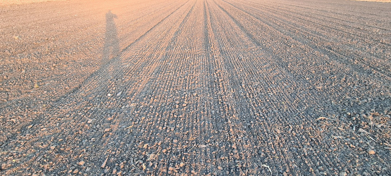

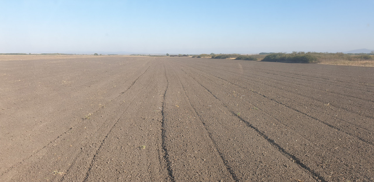

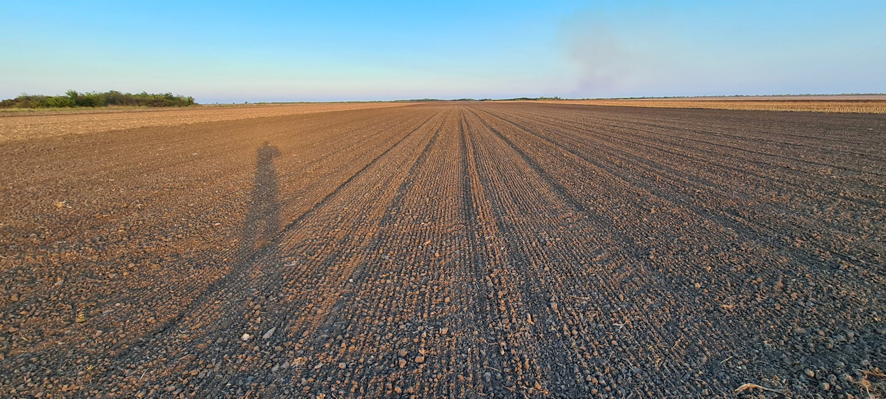

Ipak smo okrenuli "naopako"... juce posejana psenica, danas poroljana... Mozda nece dobiti azota - ako ostanu ove cene - pa ce manje biti izlozen bolestima :D :D Salu na stranu parcela ima na par mesta i slatine, pa mozda posle ovih kisa - ako ih bude - necemo moci da udjemo u njivu, zato smo se predomislili. Inace bi odluka pala na "tamo posle kise".

Milovane lepo si pripremio ovo. Jesi li išao samo sa tanjiračom preko letnjeg oranja ili još nešto?
Tanjirano,prskano(total+maton),orano pa 3× tanjirano.
