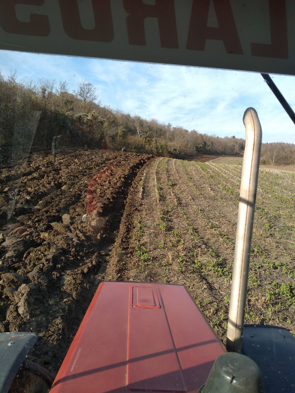

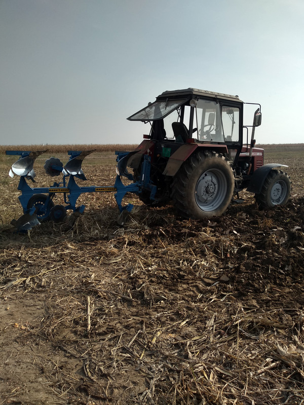

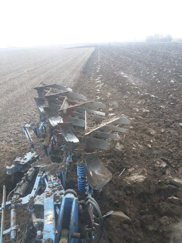

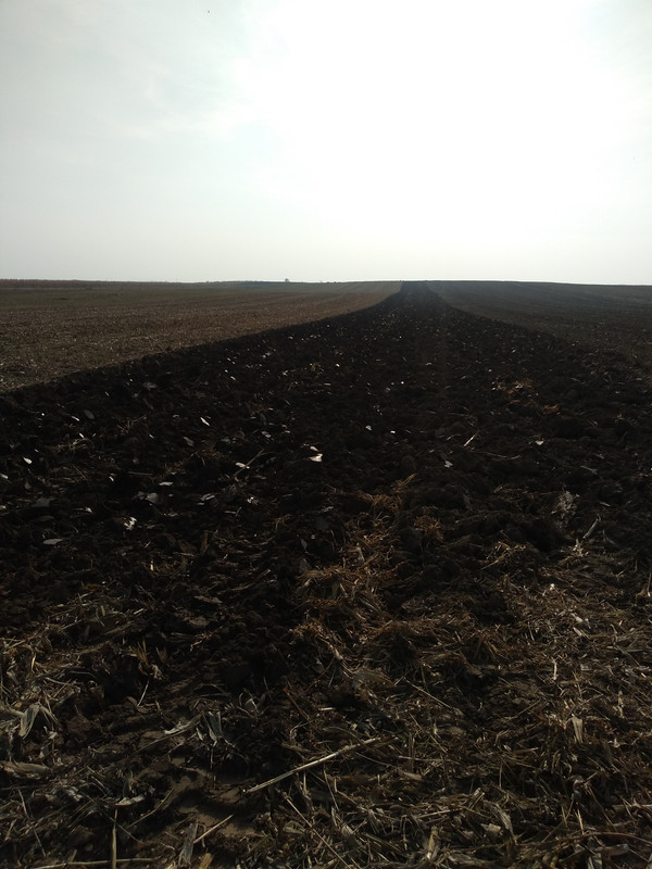

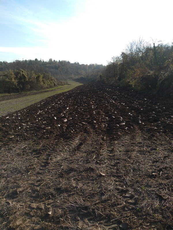

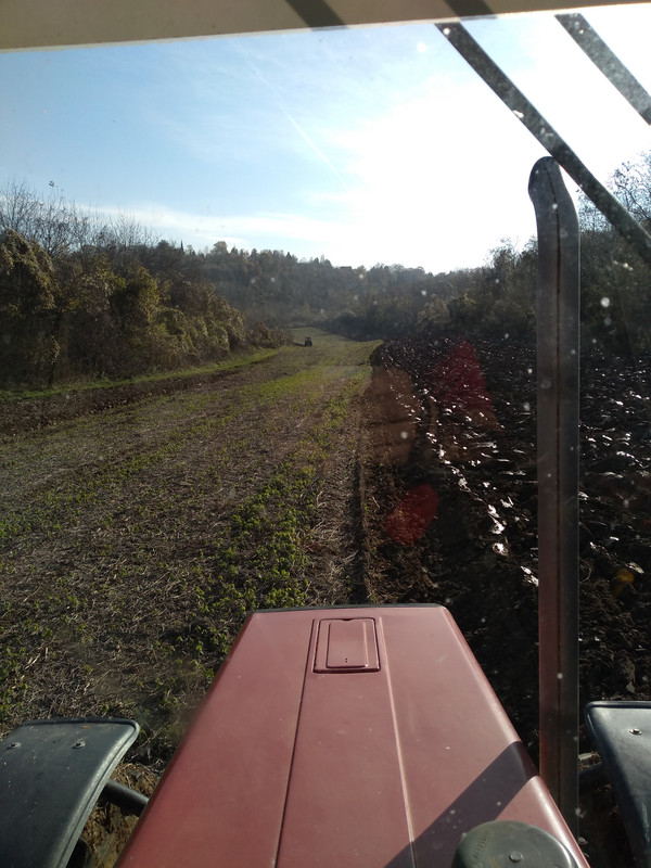

Не убацујем слике често немам живаца ево нека киша балави па мало разоноде модератори ако је млого ви бришите....Има сојишта има кукурзовиништа,угари дубина је 25-27 брзина од 6,5-8км/х потрошња 10-12л то могу да гарантујем!Ова њива слика2,3,4,6 је мало зајебана у клин у шпиц има и брега а земље у њој од оне жуте, иловаче,до сланинаре из чије пласатице вода излази.....
