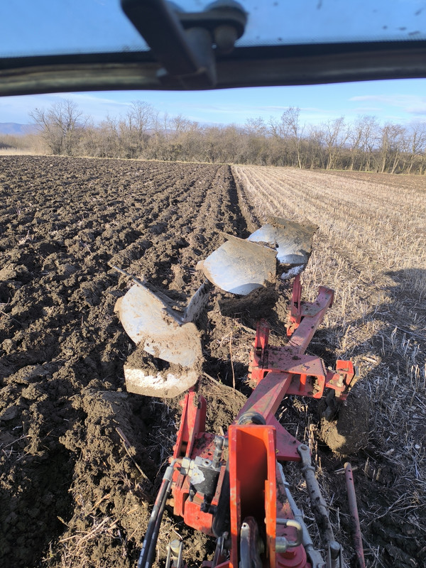

Može li malo detaljnije pojašnjenje. Ako podesim kontrolu otpora da ore 27 cm, zašto bi to postupno uništavalo plug. Ako naiđe na tvrđu zemlju, automatski ga podigne, a bez kontrole otpora nastavio bi dalje s puno većim opterećenjem. Imam mogućnost biranja osjetljivosti kontrole na 4 rupe i orem obično na največoj osjetljivosti ili izbor tik do nje.
Ako naglo podizes plug sa pune dubine , sta se desava , dodajes tezinu pluga na traktor koji je bio na zemlji i jos tezinu zemlje koja daje otpor dok je podizes i to najveci otpor je na prvih nekoliko cm kod podizanja.
Opterecujes gredu pluga odnosno preko nje prebacujes samu tezinu pluga i jos otpor te zemlje kod podizanja koja se prenosi na plug ,savijas gredu pluga prema gore i opterecujes zadnji kraj traktora koji je sad tezi i povecava se grip vuce, nacrtaj vektore sila pa ce ti biti jasno , ili kontrola vuce ubija 2 muhe najednom , "pokusava" da poplici plug i prebacuje tezinu pluga i zemlju koju dize na traktor, vecinom i ne dodje do poplicavanja oranja jer je to kratkotrajno ali greda pluga trpi konstantno.
Zato puca prvo na gornjoj povrsini a tek poslije na bocnim , greda , pogledaj slike , lomovi su poceli na gornjim povrsinama grede.
A najveca osjetljivost i najvise dize i spusta plug.
