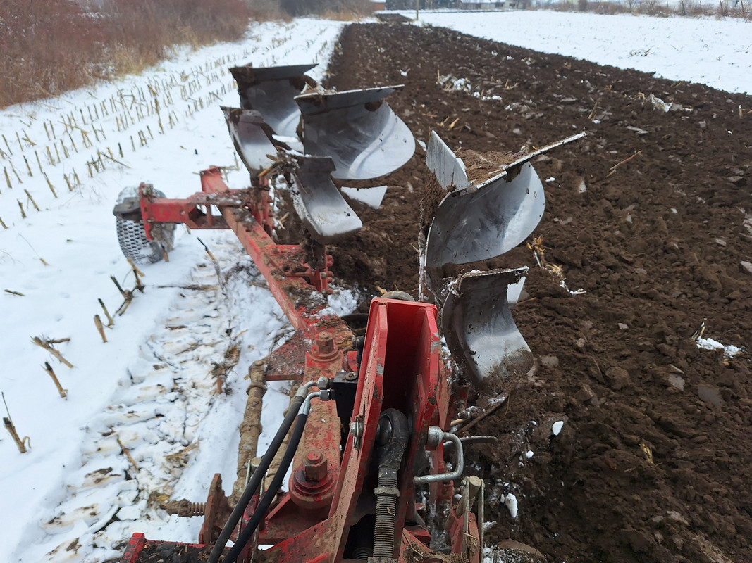

Postovani clanovi, potreban mi je savet oko odabira pluga obrtaca(dvobrazdnog) za Belarus 820. Od skoro sam vlasnik traktora, apre toga sam iskljucio radio torpedom td48 i dvobrazdnim plugom pravljenim u Leskovcu, koji izgledaa m podseca na 756 ali sa visokim klirensom( 92cm). Hvala unapred.
92 klirens?
Geci ovaj tvoj Belorus lepo vuče 3 brazde, a mnogi pisali na forumu da to ne može. Koja je to dubina i zahvat?
Bilo je ovde raznih komentara po tom pitanju. Čak sam pročitao i izjavu da i 1221 sa tri brazde zna nekad " da se oznoji" pa sam zato i prokomentarisao ovo. Možda bi i moj ferga mogao obrtač sa 2 brazde da vuče u takvoj zemlji?
Ima i tu teze zemlje,pre sam imao imt 757 plug i pre par godina naletio na lemkena 080 jeste da je manji ali lakse vuce rus ovaj sa tri brazde nego imt.probao sam sa dve brazde pa onda morao sam u 5 zec brzinu a sa tri idem 4zec
