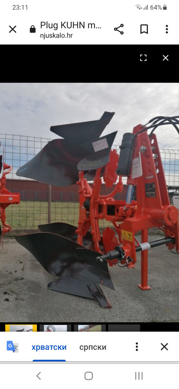

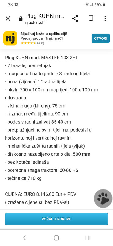

Ne znam tačnu težinu. Na netu ima podatak da je 720 kg bez dodatne opreme.Koliko je tezak lemken?
Tesno, tesno za pretplužnjake. Pre 10 tak godina sam na sajmu video dvobrozni i trobrazni jedan do drugog i tada mi je delovalo da je niži dvobrazni.Nemaju ni ovi na stanju dvobrazni ali mogu naručiti. Našao sam na netu dimenzije, glave 90 klirens 75. To je Master 103
jeste tezak imam Alplera Dp143 torbraznog i tezak je 1260kg.. Basak ga nosi taman za njega
