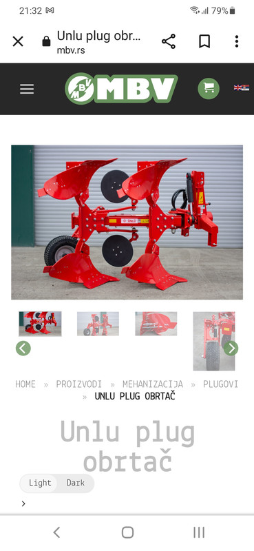

Što se tiče ovoga UNLU iz MBV-a ima moj komšija ist takav ko sa slike kači ga na rusa 82.Po meni taman mera za taj traktor. ne znam koliko je tećak 82 ali mislim da je bar 800-1000 kg teži od tvog ili mog.moćda ću ga uzeti kad komšija završi da ga probam u jednoj bašti ali mi se čini da nije mera za traktor.
