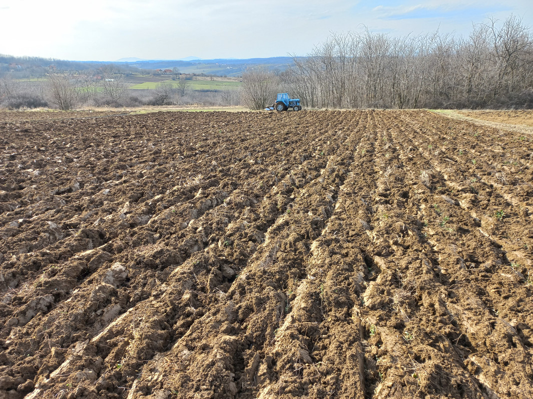

I kod mene juce zavrseno, red je bio ![](//emoji.tapatalk-cdn.com/emoji16.png)

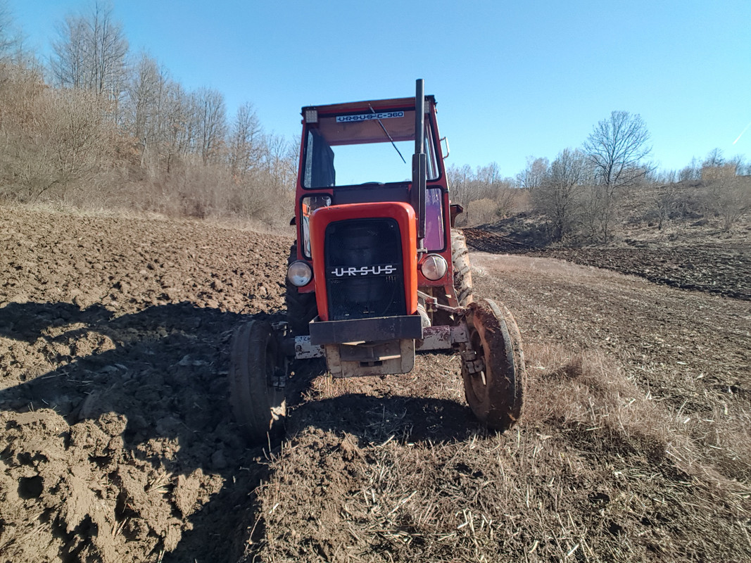

Ja se bojim ali sta da radim,imao sam problema sa hidraulikom,sreca sto uvek krenemo od najteže zemlje tako da je ostala laka zemlja za kraj.Valjda ce se iscinitiJel se ne plasite da nece da izmrzne zemlja ?.
Probaj da malo zategnes toplink, na poslednjoj slici deluje kao da ti visi plug pozadi, tj da ti je druga brazda niza od prve. To moze biti razlog zasto ti se poznaju prohodi, prva plitka pa ne uspe da zatrpa za tockom (ako nije plitka onda je uska) a druga dublja pa prebacuje preko prve.. Osim toga solidno ti se prosulo s obzirom na nasu zemlju i prolecno oranje..Oranje neuspele deteline od juce

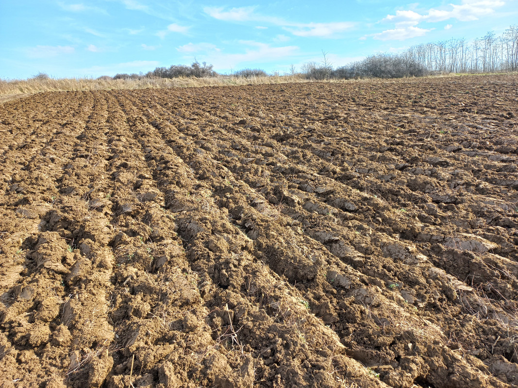

Nije lose islo kako sam se nadao !
