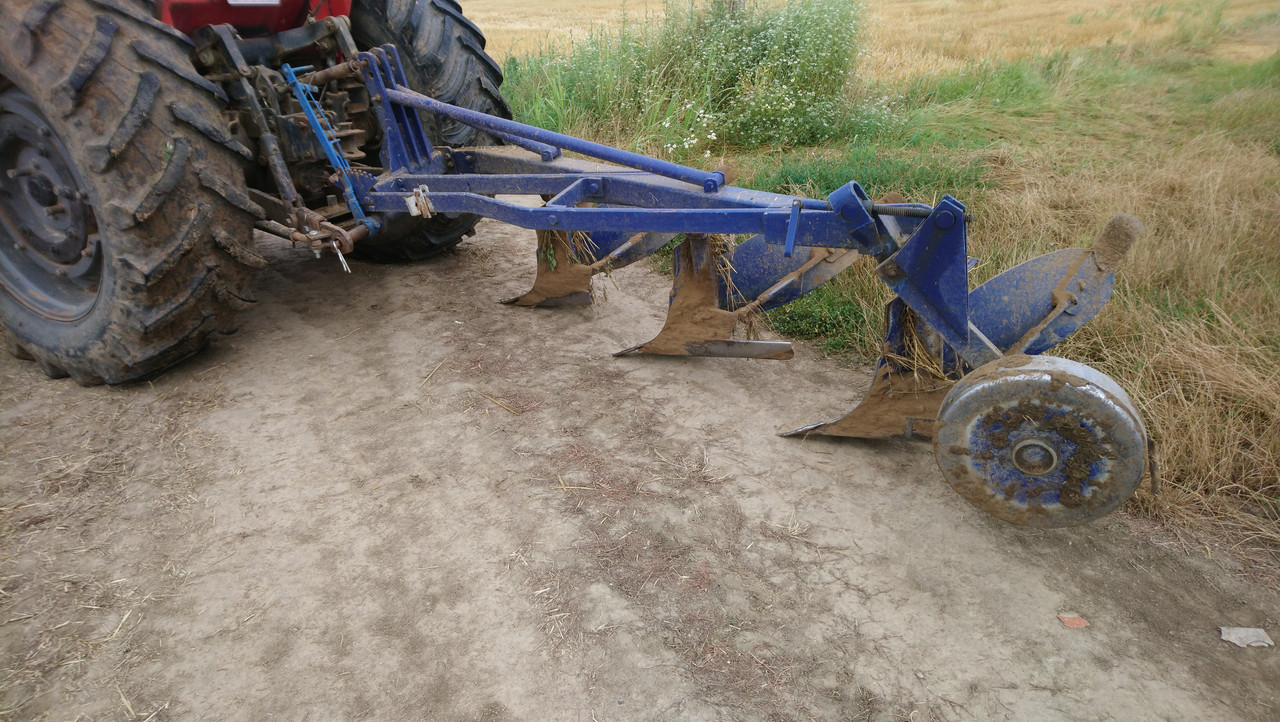

evo i ja danas nabavio drugi plug, olt slavonac 2x12", razmišljao sam da kupim novi, ali ipak se odlučio za polovni, ako nebude išao kako treba, neću izgubiti na njemu, dok sa novim bi izgubio, baš me zanima kako će ga 560 vući
što se tiče trobraznog okretača, jedna brazda da ostane za 560 bi bila previše, ja vrh raonika na njemu nemogu dohvatiti, podešavajući od 16 ili 18 do 22 cola
Ima li poznavalaca ovog posavca koji je model mlađi, ovaj na slici ima španer na dasci i deflektoru a neki imaju samo flah na dasci i neki imaju spic na plazu a neki ne. Zanima me ako neko zna koja je cijena u Srbiji ovih polovni plugova 12 colova 2 brazde.
Plug isproban, radi dobro, zadnji raonik bio pomotan, pa ga ispravio i povario pukotinu, radi za sada, daske su maručene, kao i raonici, prsa, plazovi i deflektori....... Problem je što su deflektori 2 i 3 brazde potrošeni, pa nedolazi zemlja do njih.....

Kojom elektrodom si vario raonik koji ti napukao kad si ga iskrivio ?.Imam 3 nova raonika tako sa iskrivljenim spicevima,i malo napukli,nisu orali par hektara...ja ih mogu vratiti u pravac kao novi kad su bili,ali cime bi bilo najbolje zavariti napuknuce ?.Jel tu idu one eDur 600 elektrode ili tako nesto ?.
Naručio daske po uzorku kod Huđika u Temerinu. Kupovao sam kod njih raonike i stvarno sam zadovoljan njima. 75€ će biti po komadu.

Zavario običnom elektrodom, trenutno drugu nisam imao, slovenske, sve drugo što imas je bolje od nje, trebao izorati 1,5kj pa ću kupiti nove, al nisam, izorao nakraju preko 15kj i još drži, a nisam ni grijao, ispravio ga na presi.....
Nisam ja savio, kupio plug sa iskrivljenim špicem treće brazde, nije neka kvaliteta raonika....
Evo i deflektore sam sredio sa komadom flaha, i sada puno bolje radi..... Dok nedođu novi
Ja kad sam doma vario lemeše (odrezali oštricu i navarili komade čelika pa otkovali) vario sa najobičnijom rutilnom elektrodom 3.25 i evo nije popustilo, a baš je oralo u tvrdoj zemlji. Ne kažem da treba tako, ali ako nema druge drži i ova...

Slike od danas. Vrijeme je za nove daske
