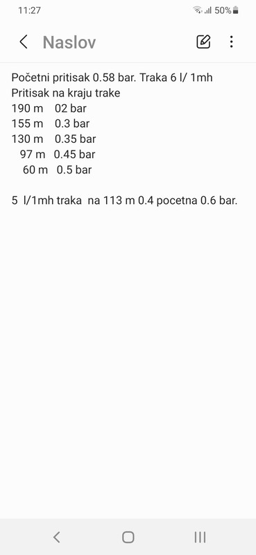

Možda nekom zatrebaju ovi podaci za gubitak pritiska na traki kpk. Lično sad mjerio pa se istopio od vrućine.
