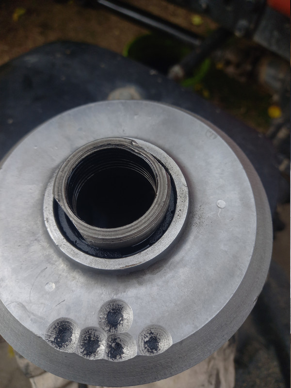

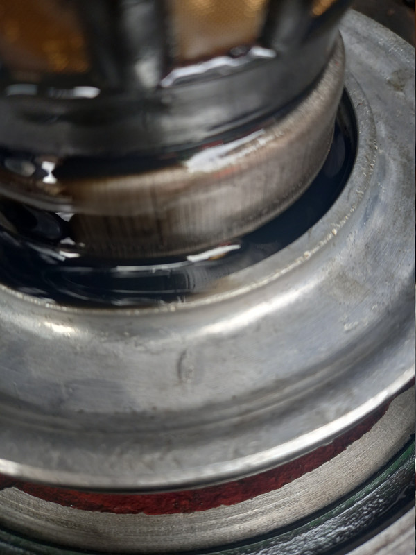

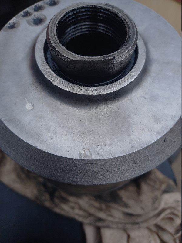

jeni kažu jedno drugi drugo i navek dilema da li na ovoj centrifugi na 820 ako je izbalansirana sa ovim tačkama nije bitno kako se vraća ili jeste. ?Ja sam našao neke oznake na rotoru i točiru pa vratim tako da se podudare
Ja uvek vracam po oznakama,tj ja sam jos oznacio kirnerom da se puno lakse vidi i to je to,uvek vracam na istu poziciju.I moja je valjda balansirana,sve one verujem da su,imaju te tacke izbusene.
Мислим да је маса на хладњаку кабине мене су увек прекидачи мучили и дан данас,а осигурачи кабине су ти доле код волана где су ти сви осигурачи.
Vi mislite da su to rusi pravili da bi neko gledao oznake? Mislim da su mi preko 20000 radnih sati napravili belarusi sto su nam prosli kroz dvoriste,nikad gledane oznake,čišćene centrifuge i ulje menjano na oko 250h,nikada nikakvih problema sa centrifugama. Sada su se i oni pogospodili i ukapirali da je mnogo bolja zarasa na filterima ulja nego na delu koji se čisti i nije zamenski.
da pravljeno je da bi se obratila pažnja i gledale te oznake.To što ti nisi obraćao pažnju i što misliš da to nema nikakve veze ne znači da je ta centrifuga radila kako treba.Te rupe su izbušene mašinski da bi se oduzela težina i da bi bio u balansu tek nakon što se poklope oznake poklopca rotora i tela.Ako se vrati makar kako to onda narušava taj balans i može oštetiti osovinu centrifuge.Tako sam ja to razumeo i siguran sam da na modelima 892 mora da se vodi računa kad se čisti i vraća a mislim da to važi i na ovim izbušenim ,neka me ispravi neko ako grešim.
