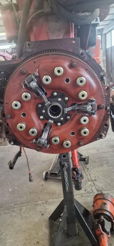

Evo sutra imam priliku na jednom 552 da probam,u petak na jednom 820,u subotu na jednom 1221.3 i u nedelju na jednoj 820.
To su kvacila koja treba da uradim u sledeća 4 dana pored ostalih ozbiljnijih poslova tako da veruj mi na reč da nemam potrebe da probavam apsolutno ništa jer sam sto se tice rusa probao sve moguće i nemoguce do sad ali nema veze,sto bi Sale rekao NO.

Kod mene je ta opruga otkacena bila i kad sam kupio traktor a kvacilo je mekano skoro ko na autu
Od jutros ovaj prvi sklopljen.
Drugom se trenutno vadi menjac.

Traktor je 552 pa na njega ide stari tip korpe,ova je montirana na njega.
Kao što sam rekao,ispravna korpa,u ovom slučaju nova,sve pravilno postavljeno i sve pravilno nastelovano mora da radi ovako.
Uloga opruge je da vrati pedalu u krajnji gornji položaj i to je to.
