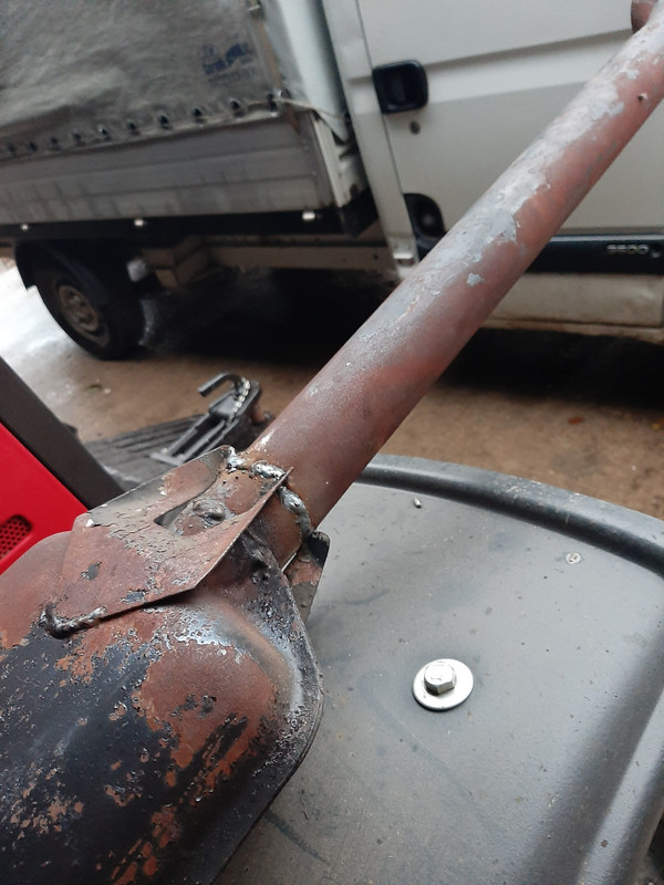

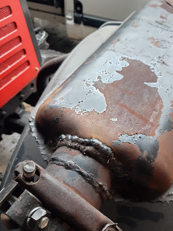

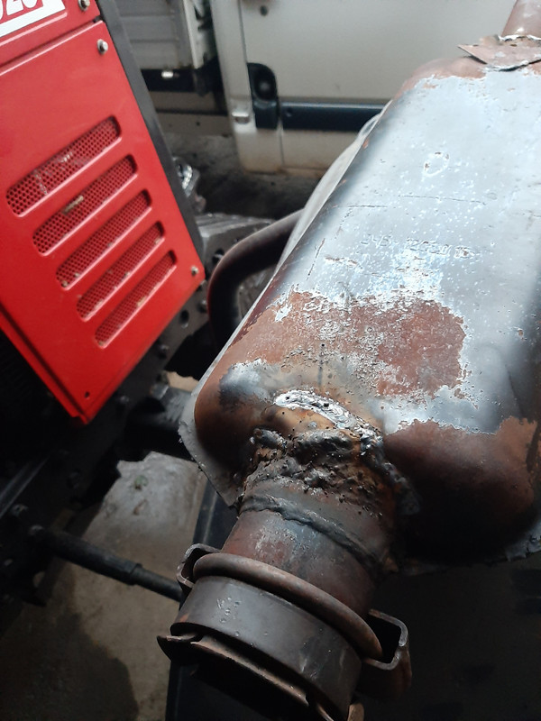

Auspuh kupljen kod Macara, izdrzao 180 radnih sati, od tih 180 radnih sati 3 puta je varen. Sada je kupljen original u Agropanonci duplo skuplji, duplo je i tezi, videcemo koliko ce on izdrzati.
Pisali smo o tome X puta pored jeftinih orginalnih delova u Agropanonci vi hoćete da prođete jeftinije, a scenario je uvek isti.
Nisu imali na stanju original tada, morao sam zamenu da uzimam. Ja i za kombajn i za traktore gledam sve u originalu da kupujem, Almeks dere kozu sa ledja ali kada nesto zamenis vise o tome ne razmisljas zato i ne posecujem druge prodavnice delova.
