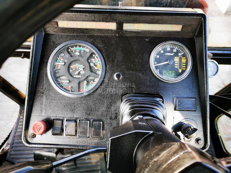

Ne bih znao moj još nije dogurao dotle.@stizanin Zar ne okrecu sat na 9 999 sati ?.
