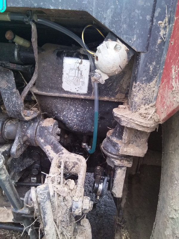

Ja sam ovako resio problem. Izbacio sam oba fabricka filtera ubacio sam od kamiona i okrenuo dovod goriva. Prvo ide od desnog rezervoara pa na levi rezervoar pa na ac pumpu. Nadam se da se vidi na slici...
