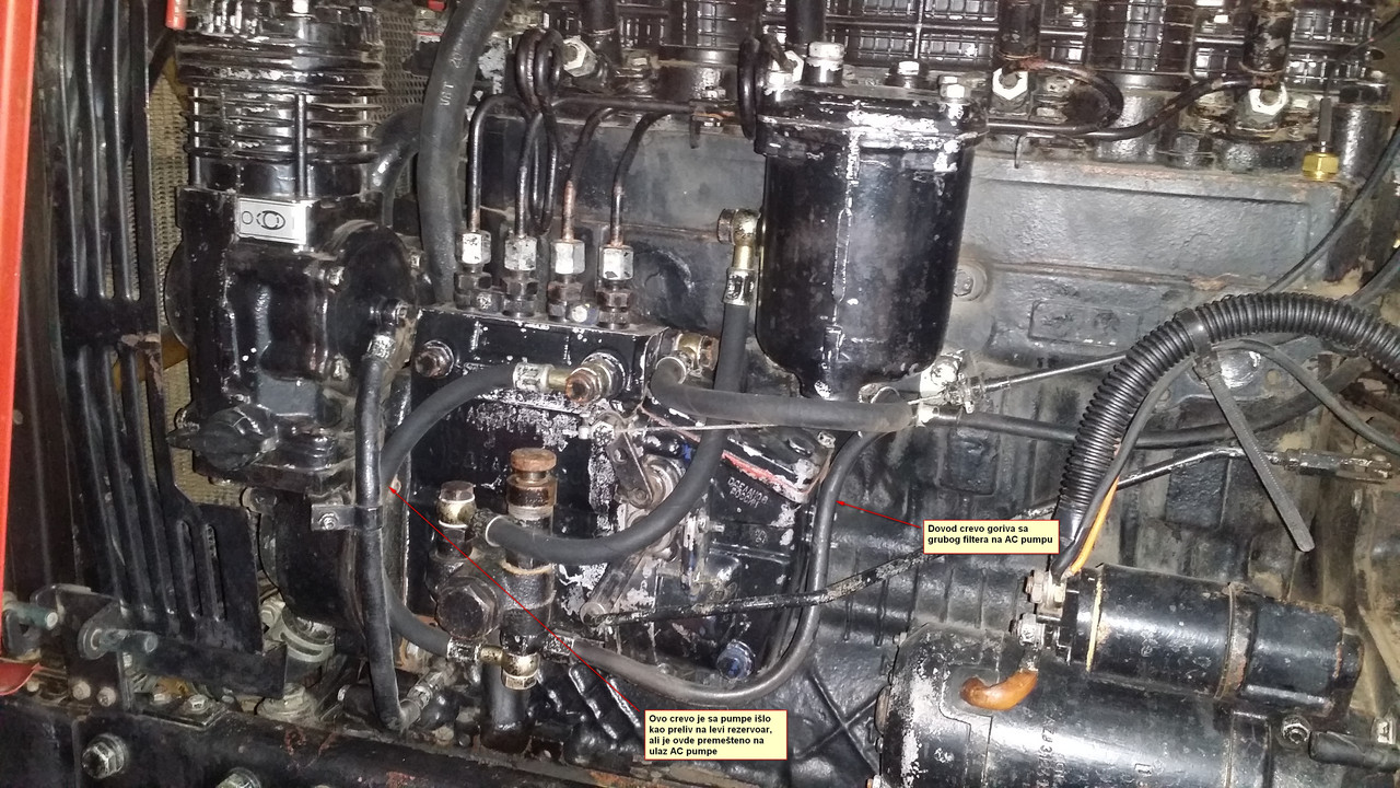

A koji holenderi idu fi i navoj dole u rezervaru pitam za one koji su radili ova crijeva kao mjerilo za razina goriva,hvala
Stariji ruski traktori su imali povrat iz pumpe vracen kao kod kolege Dukej,znaci nazad na ac pumpu a ne u levi rezervoar,u rezervoar je isao samo preliv sa dizni i nisu imali problema sa neravnomernom potrosnjom goriva iz rezervoara.
Ili mozete da crevo iz povrata pumpe produzite i vratite u desni rezervoar i ne bi trebalo vise da bude problema,jeste komplikovanije ali rade ljudi i to.

Решење за ова црева је то да се направи такво црево да прво вуче гориво из левог па из десног,то би по мери могли да уреде ови ликови што праве црева хидраулике,цеви горива,итд...
pa zar ne vuce iz oba rezervoara u isto vreme? aj razumem da malo vise vuce iz prvog ali toliko da isprazni skroz desni dok u levom jos ima mi cudno, meni je radio i po 15 sati bez gasenja i nikad problema s tim, cak mi se cini da ih koliko toliko ravnomerno prazni
Nije problem sto vise vuce iz desnog nego sto sav povrat vraca u levi i onda nema vremena da prelije kroz ono tanko crevo nazad u desni i povuce vazduh.
Šta taj traktor radi kada uspe to da mu se desi?Nivo goriva se izjednačava preko donjih creva a ne gornjeg.Ako se desi ovo o čemu se piše onda je jako smanjen protok kroz slavinu i crevo levog rezervoara.Pregledajte napajanje gorivom pre nego što počnete da prepravljate nešto što dobro radi.

Do ovakvih gluposti hoce da dodje kod novijih koji imaju povrat iz pumpe direktno u levi rezervoar,kod starijih tih problema nije bilo.
Izgleda bas nisi shvatio problem i pricu i resenje.....
samo treba uraditi ono sto je napisao clan Batad i sve reseno,najbrze i naj lakse i najjeftinije resenje

A sto malo ne zavrnu na 20_30% desnu slavinu i mirna backa vuce vise iz levog i kraj
