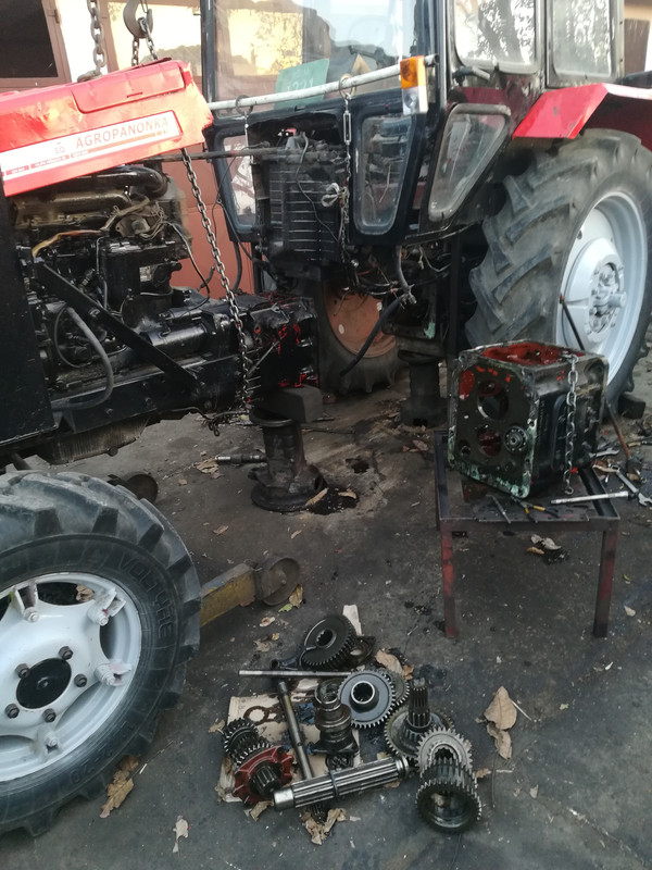

Kad ste već kod majstorluka...da se i ja prijavim na tu temu,ali kao korisnik...celih 205 rč od kompletnog remonta...
Sekundarna osovina,to na drugoj slici...otkinuo se šraf...obično pukne rascepka pa se odvije,ili svuče navoj,a sad je pukla...do sada na oba moja traktora su menjači skidani 5 puta,i to uvek zbog te matice,e sad nekad bude veće štete,ovaj put samo osovina...mada ću opet turiti sve nove ležajeve,kad je već rastureno,mada su svi ko novi...

Можда колега није добро одрађено пре тј не стручно...немој погрешно да ме схватиш али пет пута радити мењач јбг...Лорде него шта него је пуно...
To meni deluje da su delovi od sira kad stalno jedno isto strada ,a dal si probao da stavis polovnu od ovih sto rasturaju traktore ,mozda su te stare osovine kvalitetnije?Nego sad nesto mislim ko da se secam da je neko slikao da se ta matica zavari da se ne bi odvijala
Не треба да се вари треба људски да се осигура...да делови су лоши половна добра или из радње са фискалним...да можеш после ако пукне да му дабијеш у главу...
Kazite mi jel sekundarno vratilo vareno tj matica jel varena,takav kvar ne sme da se desi ni na 2005 sati od remonta a ne na 205,ako ste varili osovinu tu je greska a ako niste onda gledajte sta je ili ko je krivac.
Jeste sami radili menjac ili ga je neki majstor radio,jeste vi kupili delove ili majstor,jer ako je sve majstor radio trazite garanciju jer je sramota da menjac strada na 205 sati a ako ste sami radili onda je negde bila greska ili je negde pogreseno kod montaze ili su delovi cist skart.
