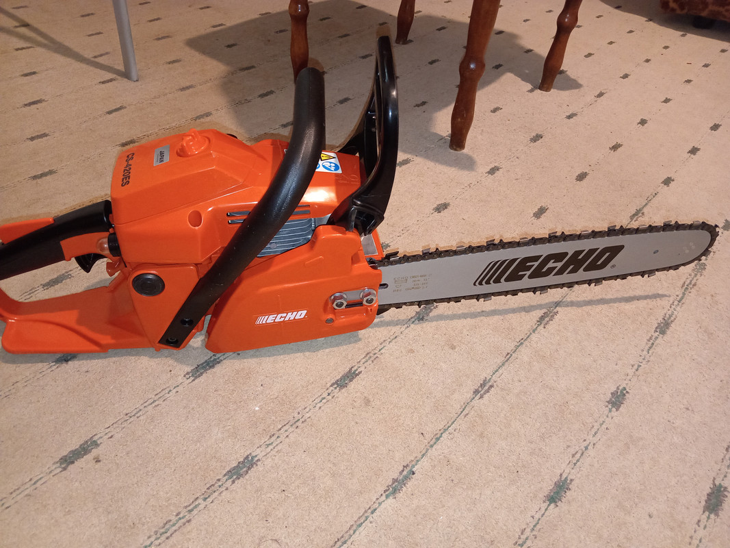

Danas stigla masina moja prva motorna testera echo 420es. Na prvo pogled deluje ok lepo stoji u ruku malo sam se razocarao sa nekim dodacima u pakovanju jer samo ono osnovno kljucevi osnovni jos i lanac piše oregon ali made in China ali mislim da su mogli barem da se iscimaju bar za jednu turpiju. E sad ne zanima koje ulje ta lanac i ta mesavinu koristiti kao i omer benzina i ulja praviti. I sal treba razradjivati novu masinu. Hvala
Kako da ubacim slike
Podignes ( upload-ujes ) slike na neki image host tipa https://imgur.com/ ili https://postimages.org/, onda prekopiras link podignute slike ovde :
Cestitam na kupovini i ja planiram sledece godine da uzmem jednu njihovu testeru, bitno samo da nisi uzeo raspali Oleo Mac, sve ostalo dolazi u obzir sto se tice ovih vrhunskih brendova.
Ulje za lanac koje nadjes a da ti je najjeftinije veca pakovanja su povoljnija nego na litar, ja uzimam testerol od Adec-a, cena seta u zavisnosti od cene nafte na trzistu tako da je 5 litara od 1000 do 1400 din..
Ulje za mesavinu po preporuci proizvodjaca iz korisnickog uputstva verujem da je odnos 2% ili 50:1 ( 5 litara benzina 100 ml ulja ), ulje polusinteticko ili sinteticko, najbolje odes u neku ovlascenu radnju Stihl, Husqvarna pa vidis sta imaju..
Masinu razradis tako sto prvih 1 - 2 rezervoara seces neke bas tanje stvari, nikakvo kacenje o kanape i rad u leru ceo rezervoar ili vise, to rade ovi sto mozga nemaju..
