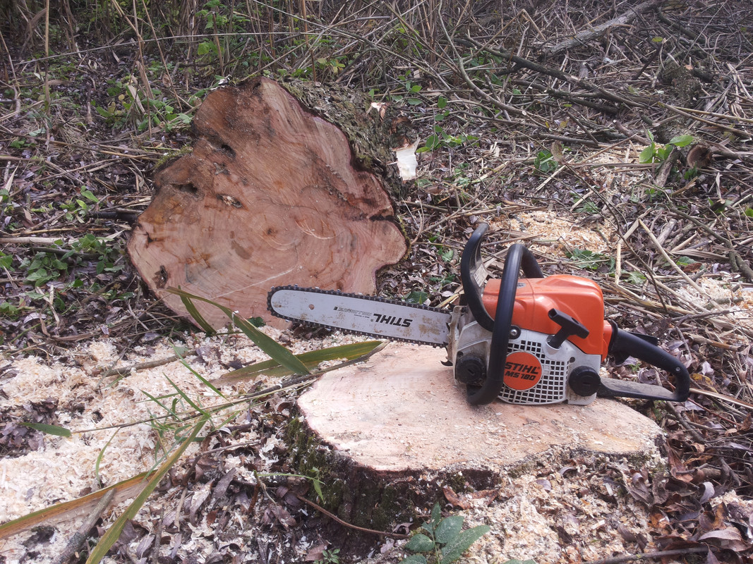

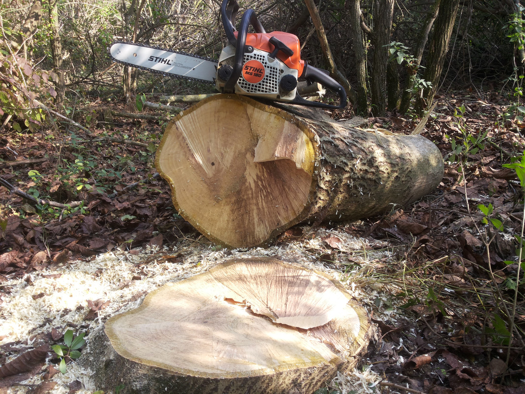

Ne moze se ocekivati nesto od tako male testere a jos hobi.
Ja dugujem prodavcu pice jer me odgovorio od moje naivne ideje da kupim tako neku malu, ms180 ili neku husqu u toj klasi.
To nije za neki ozbiljan rad, bar ja ne mogu da se pomirim sa tim.
To je laka testera za neke penzionere i ljude koji vole da imaju sve od alata pa eto da kaze da ima testeru.
Skoro neku obalu krcili pored puta, komsija poneo svoju ms 180 sa kojom sece 2-3m godisnje.
Kad sam uzeo u ruke pa to je igracka, ne osecas je ali shodno tome za takav je i posao.
Za neke sitnije stvari a ujedno da moze i oboriti po neko manje deblo ja sam za neku testeru srednje klase od oko pravih 2kw.
Ta testera nece preci 5,5-6kg sto za rad sposobnom coveku nece predstavljati nikakav napor.
Misliš ovakva mala drva ? :whistle:
https://postimg.cc/hfmHDsgm][/url]
https://postimg.cc/NysVxwX8][/url]
