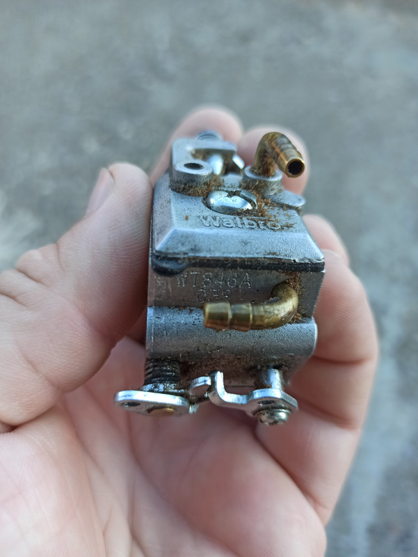

Drugari, treba mi pomoć. Imam Vilagger motornu testeru, VGS 30. Služila nas je vise od 10godina, bez ijednog problema. Mislim da je sada karburator, čim se zagreje trokira i gasi se. Stelovao sam ali slabo pomaže. Pošto vidim da nije skupa investicija zanima me koji zamenski karburator da stsvim. Ovo je stari, u pitanju je Walbro

Drug ima VSG 24 ili 27 zaboravio sam, od 2008 radi kao sat, kad je poceo da ga zeza karburator prosle godine, kupi nov za 10e stavi i opet radi kao sat. Koje marke ne znam.
Moj predlog, kupi nov, montiraj, i radi dalje....
Još bolje, "kopaj" na Aliexpress- u ako si iole upoznat s postupkom, možda nađeš takav nov, a jeftin....Ja kupio komplet karika za kopiju Honda motora, poštarina džabe....Kupio 2 kompleta, i ostalo mi novaca u odnosu na iste takve ovde...
A ako imaš dosta slobodnog vremena, "igraj se" malo, servisiraj taj tvoj...

Proveri kompresiju.

Probaj sa nekim klinerom za karburatore, ako nece kupi set membrana i servisiraj ga.Mozda se ukrutila ona membrana koje pokrece iglicu za gorivo.Nemoj uzimti kopije karburatora vecina su losi.
