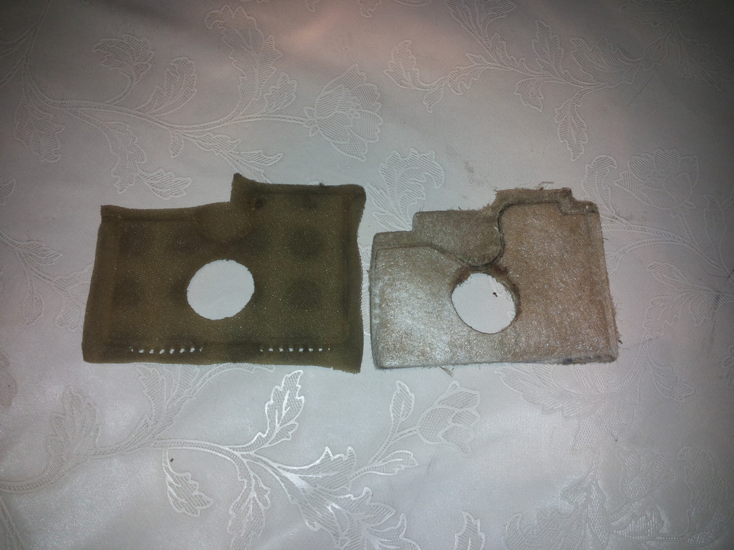

Ja ne mogu da verujem kako su loše i bedno odradili filter vazduha na ms180.
Pa to je neverovatno i odgovorno tvrdim da više od pola otkaza motora je direktno uzrok loš filter i prašina.koja se usisava u motor.
Moju čistim redovno ali je matori nekoliko dana sekao sitna drva,Do sad uvek posle nekog većeg posla uvek ide čišćenje filtera, dok matori to ne zna i ne mari toliko, tako da juče uzmem da je ocistim.
E tad kad me šlog nije strefio.
Hajde što je filter bio prljav sa donje strane nego što je prašine bilo i sa gornje gde je nebi smelo biti a što je najgore, prašine je bilo i u usisu vazduha (okrugli deo plastike), tako da sam rasturio ceo sklop oko karbaurtora i sve lepo oprao u benzinu.
Tamo gde plastika nalaze na karb u usisu bilo prašine oko 1 cm3.
Sam karburator je imao prašine zalepljen za leptira gasa i sauha.
Zanimljivo je da karburator nije Wallbro kao što sam očekivao nego Zama ....
Nego ostaje problem sa filterom?
Jel neko pravio nešto kod kuće ili postoji li nacin da se ovaj propust nekako popravi? Ja sam pokušao da stavim komad tkanine ispod filtera ali slaba valjda...
Pa vidi ovako:
Napraviti testeru za široke mase ispod 200€ je za Stihl bila velika enigma. Štedelo se na svemu na čemu se moglo uštedeti, da bi gazda Andreas imao profit..
Tako je i taj veseli filter odrađen sa parčetom filca kome je cena za fabriku verovatno 2-3 evrocenta(tako reći besplatan).
On radi posao prilično dok je nov, i pažljivo uklopljen. Ako se kasnije nemože uklopiti da zaptiva gornju stranu i oko grla onda ga jednostavno zameni novim.
Ima tu veći problem: mislim da takav filter pravi priličan otpor i to svakako utiče na snagu te male zujalice.

Ma razumem ja to, testera ovih performansi za ove pare je ideal. Ali su morali da naprave neki nameran propust da bi se kvarile i time poboljšali kupovinu delova i samih novih jedinica.
No kako bi mogli poboljšati ovaj filter da ne punimo džep nemcu za džabe ako smo već platili ovu mašinu.
Vujke...
Ja sam se pozabavio tim filterom, tj. izbacio sam originalni i napravio "uradi sam" varijantu od komada sunđera velike gustine natopljenog u naftu pa oceđeno...
Imam čak više varijanti, jer nemam uvek "na stanju" odgovarajući komad sunđera...
Napravio sam šablon i na osnovu njega iscrtam pa sečem, pošto je originalni filter, čak i nov, izgleda mi namerno, za nijansu uži (čitaj: manjih dimenzija) i ne vrši funkciju adekvatno...
Tako da se u potpunosti slažem s tobom kada kažeš da su namerno napravili propust, jer kod takve firme, to ne bi smelo da se desi...
Ovaj filter što napravim, hvata i najmanje čestice prašine, i perfekt-pasent pokrije ležište i zaptiva...

Pre sunđera sam koristio parče itisona, onog starinskog, tankog, bio je zelene boje, što beše u skoro svakoj seoskoj kući...
Mada je sadašnji od ovog sunđera, rekao bih, ipak bolji...
Nemoj zaboraviti da potopiš u naftu pa dobro ocediš, koju god varijantu iliti materijal izabereš...
I nemoj nikada da ga pereš u benzinu, ili deterdžentom i ponovo koristiš, kao što se nekada radilo s originalnim, nego bacaj pa uzmi drugi, a gledaj da uvek imaš jedan već napravljen, samo ga pre montaže friško natopiš naftom pa ocediš dobro, kao što napomenuh ranije... Mislim (verujem) da mu baš masna nafta bolje pomogne i pokupi fine čestice prašine...
To je samo moje mišljenje, ovo za potapanje u naftu, ne mora da sam u pravu, ali sam siguran da je takav filter za vazduh bolji od originala...
vujke- problem sa filterom je standardna stvar....dobro dihtuje dok je novi...posle par pranja se stisne filter i vise ne dihtuje izmedju haube i nosaca filtera...resenje je jednostavno 120din je novi deblji filter i stvar resena...
