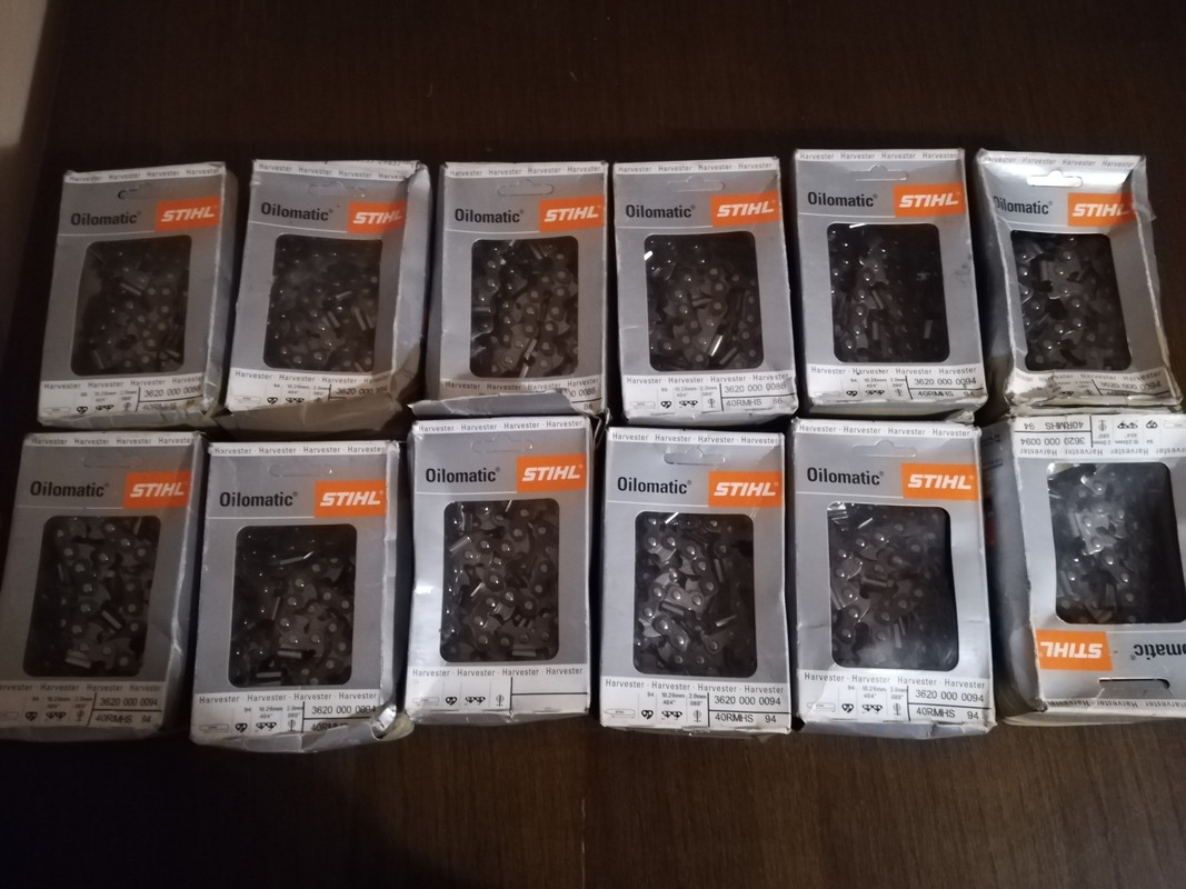

Za šta tačno je namenjen ovaj lanac?
Kolega mi reče da nije za klasičnu motornu testeru, nego za neku šumsku mašinu koja seče stabla za trupce. Ako grešim ispravite me. Ja sam tražio od brata iz nemačke da mi pošalje par lanaca za testeru, a on mi poslao ovakvih 12 komada. On se ne razume, pa je zato i uzeo ove lance
Ovo je lanac koraka 0,404 i ranije se dosts koristio na testerama, ali u današnje vreme ćeš retko sresti mašinu koja ovo koristi.
Testere Stihl 070, 090, 051, 076, 084, ,088 itd..
Ko koristi ove grdosije može ti to otkupiti.
Ili kontaktiraj člana @Brkin možda možete napraviti neki dogovor..
Ja imam staru testeru i za nju sam mu tražio lance. Rekao sam mu lepo za stihl 045 33zuba 3/8 korak a evo šta mi je poslao. To ti je kada frizeru tražiš da ti pošalje lanac za testeru
Veselo. Znači ovi lanci bukvalno nikom ne trebaju kod nas. Teško da neko ima ovaj tip mašine kod nas u Srbiji. Jedino možda neko državno preduzeće
Harvestere najverovatnije da ih nema kod vas jer i kod nas su oni koje su kupili pre nekoliko godina kad je bio zimi onaj led i polomio pola smreka su sad u oglasima jer nemaju šta radit.Ovih koji sami režu i cepaju tih bi trebalo da ima i kod vas.Oni koji se profi bave sa drvima na veliko bi mogli da ih imaju.
Postoje one masine i kod nas koje same krate trupce i odma cepaju i utovaraju. Video sam da za kracenje koriste mac kao testera sto ima i naravno lanac. Harvestere sam cini mi se video da imaju po Vojvodini. Znaci moze nekom da zatrebaju ti lanci.
