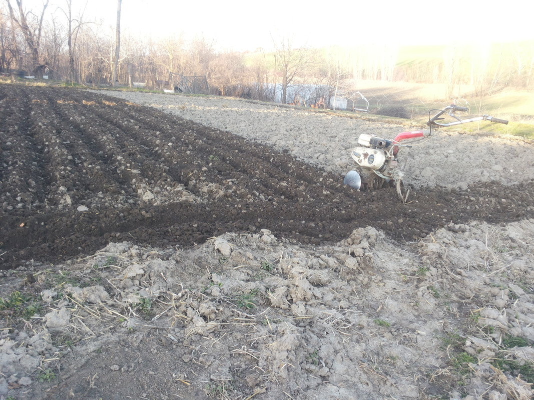

Današnja "zabava"....
Rekoh, da popravim prekidač gašenja, 😂 a na kraju završio "tamburanjem" bašte...🍻
Išao sam direkt na orano, nisam drljao traktorom da ne izgazim i utabam...
A orano je pre 10-tak dana...
I obično sam tako radio, oranje,drljanje, pa onda freza...
Ovo je prvi prohod, još jedared gore-dole, i mislim da će biti perfekt...
Rekoh, da popravim prekidač gašenja, a na kraju završio "tamburanjem" bašte...
Ti kao ajde da probam a zavrsi celu bastu....
Jel se lepo freziralo ...
Послато са Moto C помоћу Тапатока
Zato sam i "navalio" ko nezdrav, 😂 , rekoh da probam, i uz jednu pauzu, da dospem gorivo, završio 5 ari...
Da napomenem, verujem da će nekom biti od koristi, zezao me motor, ovaj novi PRC Kinez "kao" Honda...
Čim se nagne u levu stranu, prestane da radi, upravo, ugasi se...
Naginjanje na ostale strane mu ne smeta, samo ulevo...
Isteram na ravno, proverim nivo ulja, bio na sredini, nikako na minimumu, dospem do maksimuma, upravo da prelije, kontam, zajebava onaj senzor unutra što mjeri nivo ulja, međutim, opet nastavi da radi, osim kad se nagne ulevo...
Popizdim i počupam one žice komplet s prednje strane motora, čak i za gašenje, koliko sam bio besan, i nastavim do kraja da freziram bez problema i nepredviđenih i samoinicijativnih odbijanja poslušnosti PRC Kineza od motora, da se tako "odrazim", i tako, samome sebi smanjim "radnu temperaturu"...🍻
Zbog (radi) toga je bašta tako lepo izfrezirana...;)
