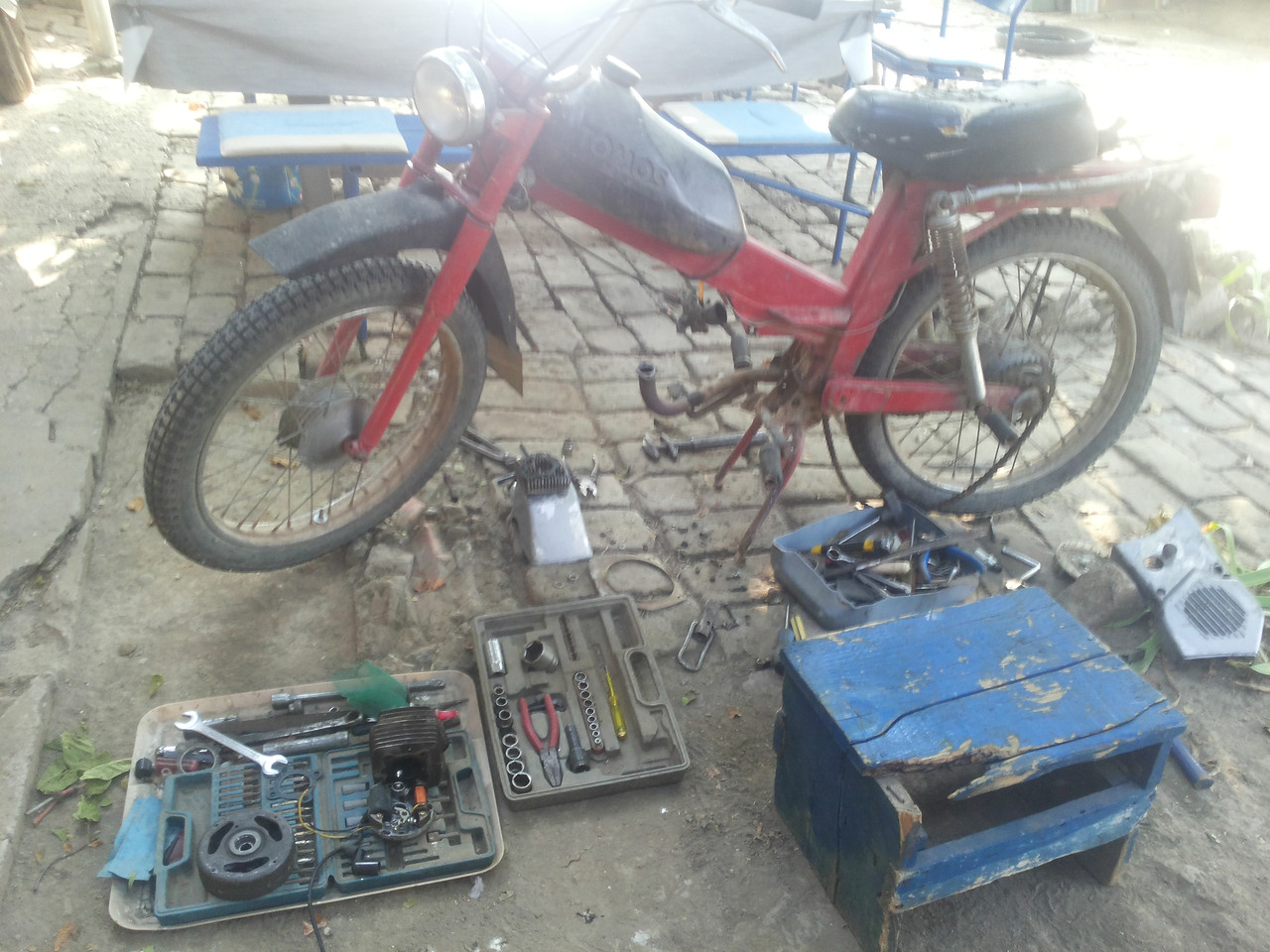

Tipujem da je problem magnet, oni beli magneti od 6V paljenja su oslabili. I ja ga imam pa samo kubure sa paljenjem. Taman kad sam hteo da prebacim paljenje na 12V (platinsko), država je počela da dtraži A kategoriju za APN 4 i registraciju istog kao da je pravi motocikl pa od tada APN kupi prašinu (i smeta gde god ga premestim).
Mislim da ga mozeš registtovati na žutu tablu. Ja sam moj apn 6 prebacio na žutu a jedno 2 godine nije mrdnuo iz dvorišta zbog toga. Imao staru trajnu belu tablicu a nije se vodio na mene pa sam ga preveo putem kupoprodajnog ugovora i redovno prošao tehnički pregled i registrovao na žutu tablu.
Imam 2 apenca,jedan 6ica drugi 4-ka.
Dok sam bio mladji cackao sam vecito i popravljao dvotaktne motote,ali to je bilo pre 25god.
KAko je sve manje slobodnog vremena,nosio sam ih kod servisera,ali sta se tu desava. Ni jedan ne moze da sastavi duze od 3 nedelje da bude ispravan,ili trokira kad se ugreje ili nece da upali kad je vruc itd. a majstori svaki put uredno naplate ruke. Definitivno moram opet sam da pocnem da popravljam inace cu ima dati para da mogu nov motor da kupim,a opet cu imati krsa.
Da li vredi prebaciti na el.paljenje ili bar staviti platinsko ali od 12v,gde uzimate kvalitetne delove. Svaki savet je dobro dosao.
