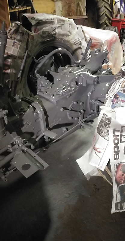

E to je druga stvar, ova moja je na ulazu pa se vidi a stojace tu jos puno godina...Druze farbam anfort koji stoji vertikalno,prosla farba je 30 i vose godina drzala i to mi je treca kapija po redu u dvoriste, da placam skupe prajmere nema sanse. Od svih osnovnih kupio sam najskuplju Hempro oko 350din, ostali su od 250 za limenku.
Da farbam prikolicu,traktor ne bih stedeo ali ovo je da se zamaze. Verkvatno kroz par godina se to sve rusi.

2k ali na kraju pređem jednu ruku laka od metalik boje.Lepo je ispalo.
Koju si boju koristio??
Komsija ofarbao fergusona sa 3u1 vec je pocela da bledi.Zato cu ja akrilnu samo cekam prolece da temperatura bude preko 15 stepeni jer je dosta hladno u garazi!!

Koliko para toliko muzike. Kilogram 3u1 boje ti je 10-12 evra, dok je kila akrila 25e plus neka epoxi podloga od 15e kilogram. Neko stavlja i spric git posle epoxi-ja pa to vodenise da dobije sjaj.Lepo je ispalo.

To sa lakom nisam znao.2k ali na kraju pređem jednu ruku laka od metalik boje.
Uzeo sam po ral oznaci.
Ovo bude bar 10 godina držalo provjereno.
Boja se raspane radi laka jer je u 2k slab.
A kad pređem ovim dok je ljepljiva nema greške i sjaj ne gubi.
I nije hladno za farbat onda ide brzi utvrđivač.
Ali treba znati bojat da ne pocuri.
Ne kapiram takve ljude kojima je samo bitno da bude jeftino i prefarbano.Koliko para toliko muzike. Kilogram 3u1 boje ti je 10-12 evra, dok je kila akrila 25e plus neka epoxi podloga od 15e kilogram. Neko stavlja i spric git posle epoxi-ja pa to vodenise da dobije sjaj.
Ovo sto kaze @577 je istina, dosta ljudi predje akril sa lakom za dodatnu zastitu.
Za ovo sto sam ja napisao?Neverovatno šta se ovde može pročitati..
Čudi me da neki postupci nisu već zaštićenii i patentirani.
Nema tu što ne radim ovo već jednom pred 7 godina sam tako radio traktor.Ispao ekstra, samo bolje da ides baza lak kad si vec resio da lakiras.
