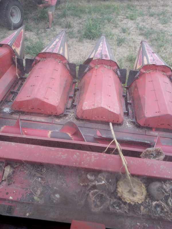

Evo ja sam danas probao sa geringhoff pc bez adaptacije za suncokret, što se stavlja na njega vršiti suncokret i ide bez problema.....adapter je 4 reda
Ima nešto, nije značajno u odnosu na paprike.....al nemam problem sad ako je stabljika zelena a glava zrela, kao kod paprika, dok sam sijao konvencijalne hibride, paprika je bila ok,a ovi noviji imaju deblju stabljiku,pa dosta puta zaglavi a ni nedođe do kose.....ovaj samo šuška
Na ovom mogu suziti otvor prema otkidačkim rotorima, ovisno o debljini stabljike
