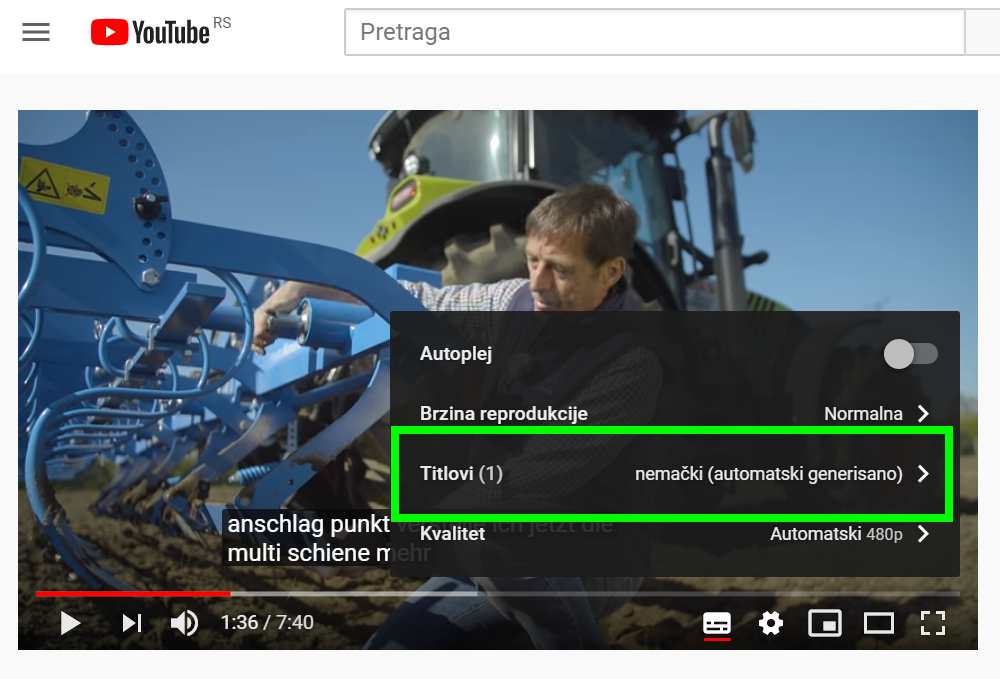

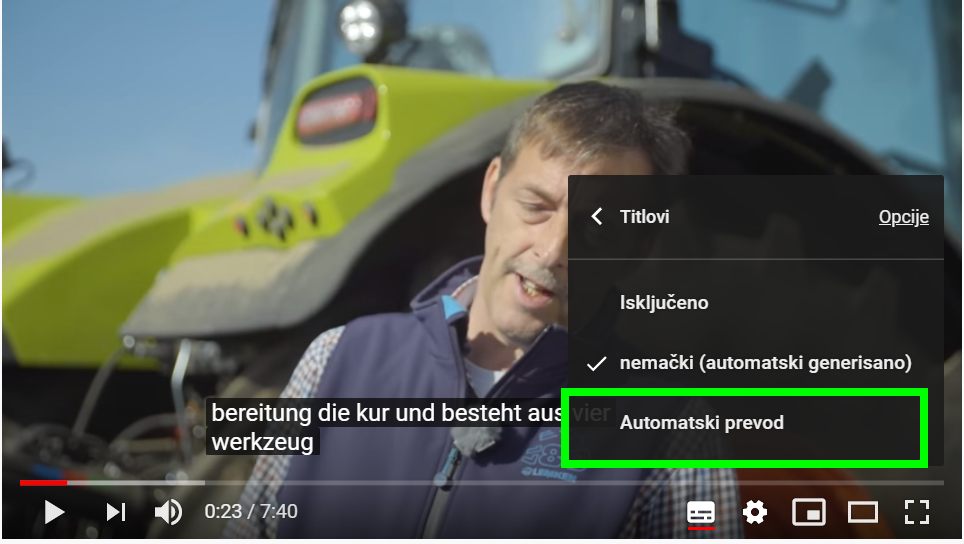

Prvo uključi prevod .Pojavi se Nemački .
Tada idi na podešavanje i odaberi ovo.
Zatim selektuj ovo
na kraju biraj jezik.
Malo je loše jezički, ali daj šta daš. Tek sad sam video ono što je siniša rekao, zadnje podešavanje pre sam kraj videa, da je dasku još spustio. To mi treba, jedino lemkenova daska je usmerena ka zemlji i kraća je, u odnosu na imt/kongskilde kakva je kod mene, mada extra radi posao.
