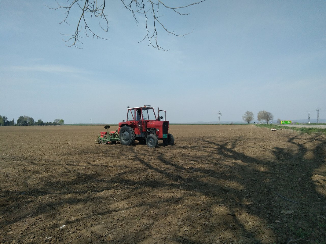

Siniša koliko nisko spustiti dasku. Ovaj novi macan ima drugačiju kabinu, niže se sedi i bliže se vidi, pa sam se razočarao koliko tragove ni ova produžena koplja ne pokrivaju. Moram još spustiti dasku, ja budala je malko podigao ali moram kontra dići prvi put a drugi spustiti dasku. A rotore jesam spustio, moram na ovom još poraditi. Nije ispalo loše, a ja bi i zeru bolje,Miloše, po meni, produžiti motičice tj opruge nije posao. Daska služi za to, ali ako već ne može da se postavi, onda samo ovo što kažu kolege. Teraj brže. Eventualno postaviti par pačijih vrhova pored tragova traktora da koliko toliko bace zemlju u trag. A inače taktika ti je dobra. Jednom malo dublje i ranije, a drugi put plitko.
Drugi put daska nema sta da radi.Siniša koliko nisko spustiti dasku. Ovaj novi macan ima drugačiju kabinu, niže se sedi i bliže se vidi, pa sam se razočarao koliko tragove ni ova produžena koplja ne pokrivaju. Moram još spustiti dasku, ja budala je malko podigao ali moram kontra dići prvi put a drugi spustiti dasku. A rotore jesam spustio, moram na ovom još poraditi. Nije ispalo loše, a ja bi i zeru bolje,
