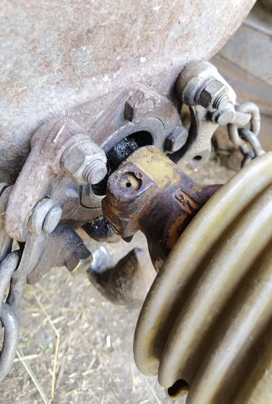

Šta raditi u slučaju kada osigurač na kardanu neće da škljocne i uzubi? Taj isti osigurač na drugim mašinama normalno uzubi, a i drugi kardani uzube gde ovaj neće.
Mozda ga samo ne gurnes kako treba, ako me razumes 😂
Izmeri tacno koliko ti udje, ako me razumes... :ROFLMAO:
Salu na stranu, da li si siguran da uspe da dodje klin za uzubljivanje do onih zareza gde se uzubi ?
Da, osigurač i pređe udubljenje gde treba da uzubi. Ništa mi nije jasno. Tri kardana još imam, i sve jedan uzubi bez problema.
