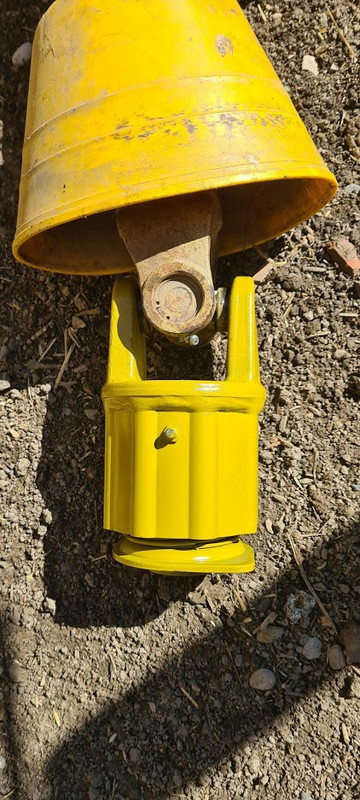

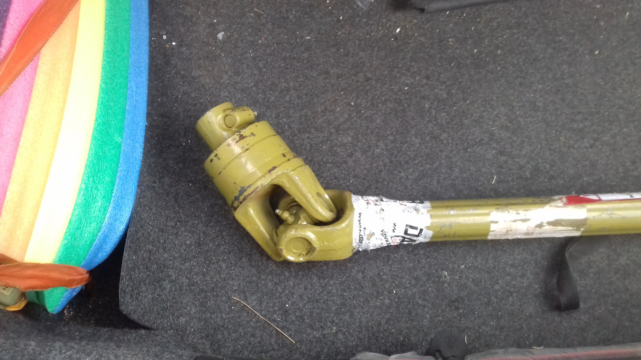

Kardan od sejalice,ja ga stavio na prikolicu djubretaru. Jer me onaj kardan sa sklopkom zeza,tj sklopka se prelako palila.
Da li moze ona da se remontuje?
