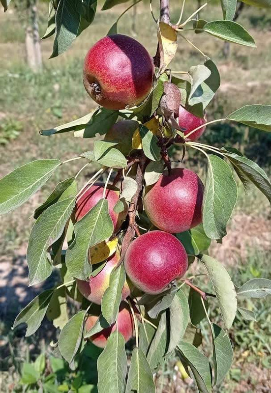

ovu sortu neki vode pod takisu - dok drugi krste za medunac
Uglavnom kad bude vreme kalemljenja javi se da ti posaljem grane karamuta
Kasno cvetanja, zdravija od svih sto si naveo, visok secer vrlo izrazena muskatna aroma u plodu
Znaci nesto u rangu sa vilijamovkom sto se tice kvaliteta rakije a sa druge strane mnogo lakse odrzavanje
Razlika u otpornosti lista izmedju na prvoj slici divlja kruska i karamuta na drugoj slici.
Ista podloga, ista parcela, isto vreme slikanja
link je iza slike u originalnoj velicini slika
