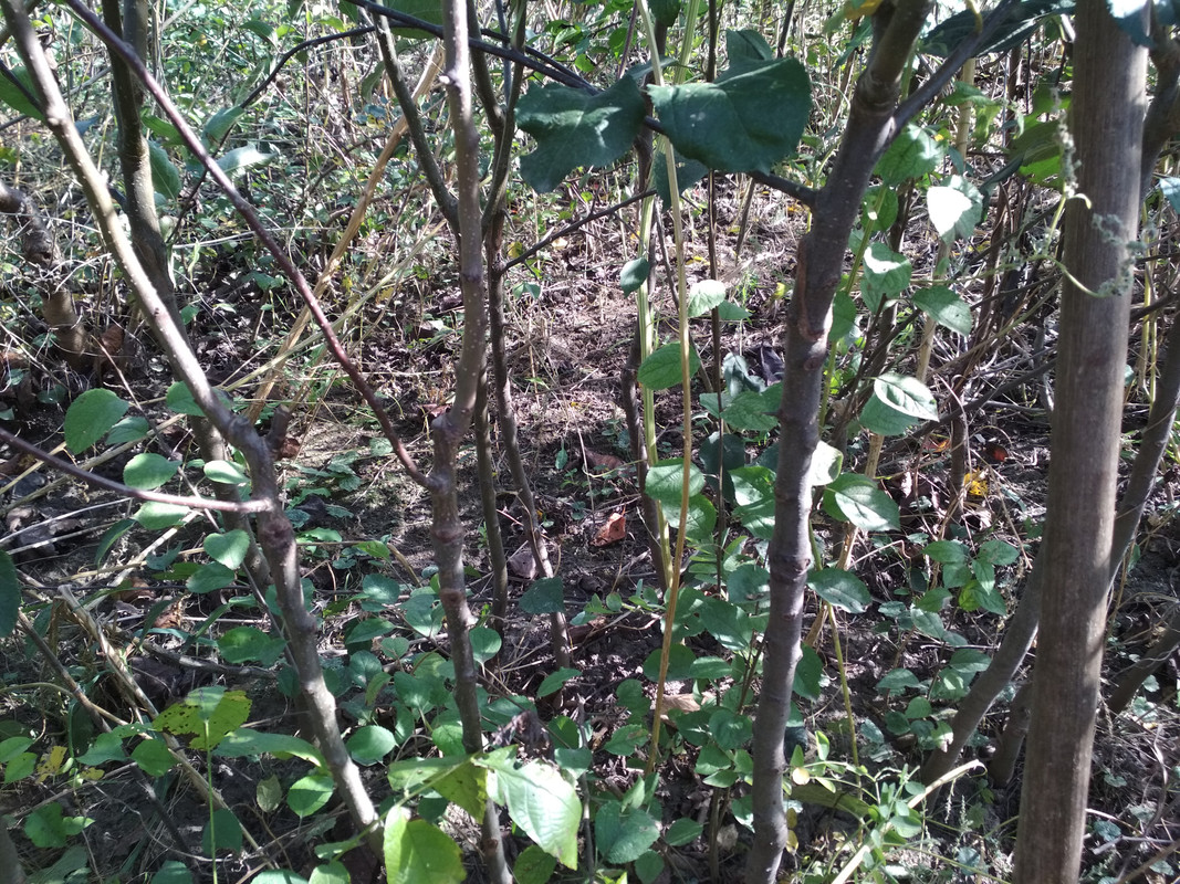

Bio juce, obelezio, oko 30ak komada samoniklih, max 50cm. Januara ih ceka transport u sobu
Sent from my Redmi 7 using Tapatalk
Na jesen kad stane vegetacija prođeš atarom i navadiš odgovarajuće podloge oraha. Presadiš podloge blizu kuće da možeš lako da izvadiš kad bude zima.
Ima, pisao sam...ne secam se u kojoj temi...bese...Samo ne valja ih vise puta presadjivati,bilo blizu,bilo daleko...dobro sto si ih obelezio,ali tek tamo kad stane vegetacija odredjujes koje ces iskopati...mogu ti reci da i nije bitna visina,nego debljina sadnica...radi "lakseg" kalemljenja,odnosno maximalno prilagoditi debljini plemke,znaci traziti sadnice od 6 do 8 redje deset mm .Pozdrav Zoranu!

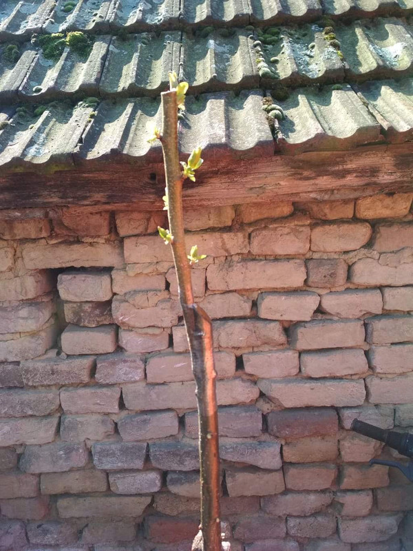

@ mirlee vidi ovde visok kalem od marta do sada gde je podloga starija i ranije zasadjena
E to je prirast, da ne verujes!
Jel to onaj spoj kad je deblja podloga pa ukoso secena i napravljen engleski na visoj strani?
To sam video od tebe i radio sa debljim podlogama umesto procepa, tako je dobar spoj i gura da sam ekstra zadovoljan.
Sent from my Nokia 7.1 using Tapatalk
ja sve radim tako jer taj metod je i siguran, i nigde ne moras stavljati prst ispred ostrice - od kad njega koristim nemam rasekotina a zarastanje spoja vidis.
Mislim da je ovde dosta uticao i spoj pored svega ostalog sto ide u prilog ovakvom prirastu.
Primetio sam kod mene da ovakav spoj dobro sraste i isto tako gura plemku. Za ovo otkrovenje ti dugujem
