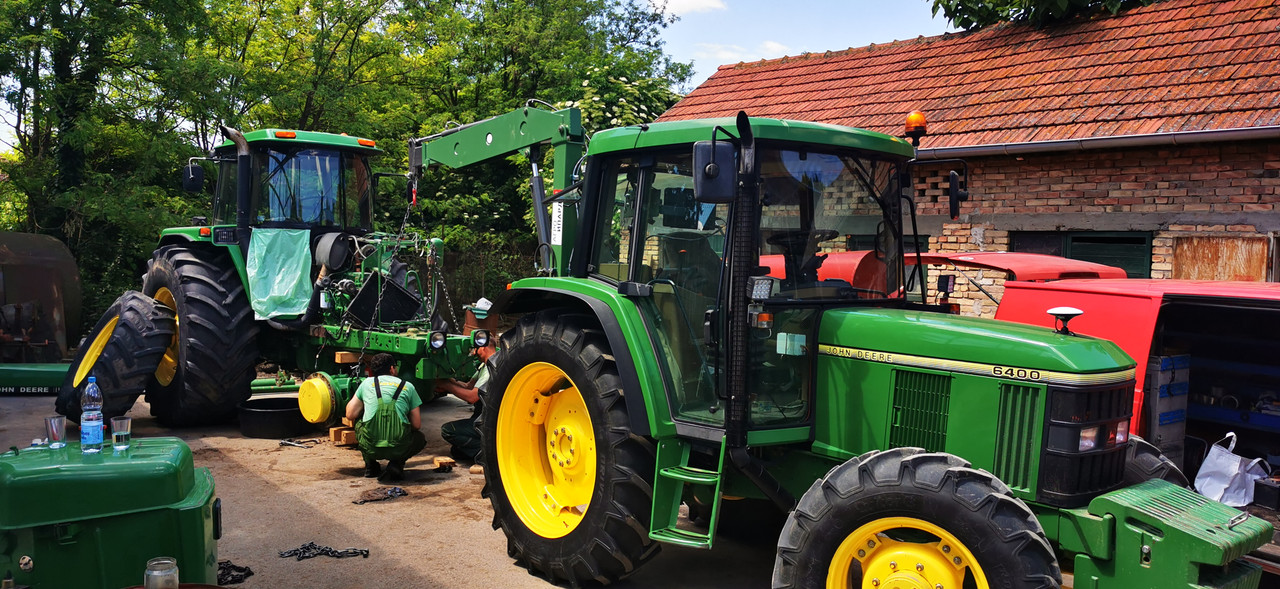

Veliki servis na 4760.
Komplet nove bolcne, caure, hidro pumpa kompletno servisirana, spojka pumpe nova, semering, lezaj i caura i nova sapa na volanu. Komplet vodena pumpa, prestelovani ventili.
Ostaje da se zamene brisaci i manzetne na zadnjim cilindrima i jos po neka sitnica.
Uglavnom traktor je dobio ozbiljan refres.

Mora da se raskupusa tako jer ne moz drugacije do hid pumpe, a i vodena pumpa ide lakse.
Uglavnom odradjeno je kako treba sve sto je do mene :)
Pumpa se izvuče od dole zajedno sa sankama, ne moraju rezervoar i hladnjaci da se skidaju.Ja sam tako na mom skidao ali kada već radiš to što radiš onda se raskupusa sve.

Ide ovo dosta brzo. Ne treba vise od 2 sata da se sve skine dole i da se prednji most iscupa.

Radio Mica iz Beceja i kolega njegov.
