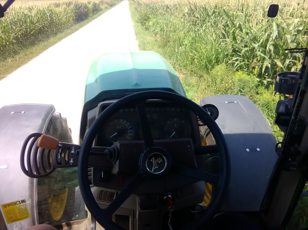

Danas bio u transportu sa ovom mrcinom, mjenjač odličan, jednostavan za upotrebu, jedino me kabina malo razočarala, ima dosta buke...
Taj traktor, ako je sve u redu, ne sme da se cuje ni malo. Dosta sam proveo vremena u toj 20 seriji i znam koliko je tiha. Inace taj menjac sto je tu na tom traktoru je najlosiji JD menjac, ne u smislu loseg odnosa i tome slicno, vec ima fabricku gresku. Predpostavljam da taj traktor nema vise od 5-6000 rs, ili ako ima onda vlasnik menja ulje u menjacu na 750 rs. Ima problem sa hladjenjem menjacko-hifdraulickog ulja. Problem se resava stavljanjem drugog dela od 30 serije. Nije bas jeftina popravka.
To je taj. Taj sa tim velikim djojstikom je proble, samo na 20 seriji. Kad vidis da je mali menjac slican ovom onda je sve u redu. Ovde skoro niko nemoze da popravi taj menjac, a ni po zapadu bas nije prosto.
Ja sam se baš iznenadio, prvi put vozim takav traktor,i očekivao sam da je to tiše unutra. Inače sve pohvale...
Da, za taj mjenjač sam i ja čuo da je problematičan, a i vlasnik, ali svejedno je riskirao.
A ima 9150 sati (na satu), uvoz Holandija. Kolega ga je lani kupio, napravio oko 500 sati do sad, zasad bez problema. Ostalo će vrijeme pokazati...
Tesko je dati procenu na osnovu tvoje slike, ali sve do jednog na oglasima sa tim menjacem se prodaje sa 5-6000 rs i obicno budu dosta jeftiniji nego sa PQ menjacem.
