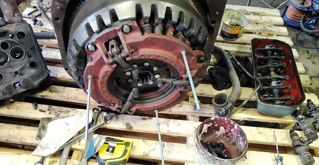

Danas ga moram opet polovit i riješit kvačilo

Kratka bolcna u žabici ti kontra stavljena. Znam da je tako fabrički ali znam i da hoće ispasti. Retko ali desi se. Ona dugačka je dobro stavljena.
Ovo je već druga korpa već sam mislio da sam lud sve rasklopio.
Složim i capice nemožeš stisnut.
A sutra ćemo probat s limićima kad nabavim.
Valjda neće ispast ako nije do sad
