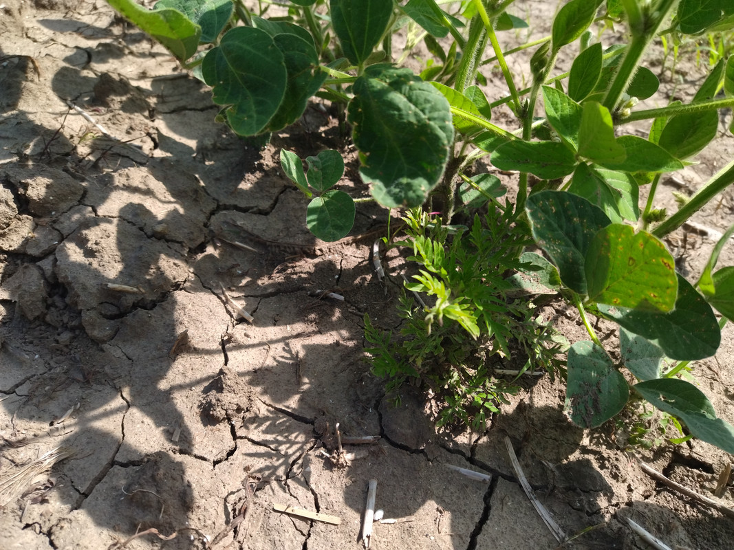

Ja sam isao 3 puta,prvo samo corum i bentazon ,posle 2 x samo bentazon ,ukupno bentazona oko 4-4.5l/ha .....cicak sam lepo sredio,ali uvek nesto oko ove soje ...ove godine je to palamida.A bio je i tretman zemljisni + total pre nicanja,tad je bilo samo cicka ponegde.

Ambrozija je u prvom splitu dobila po ušima ali se opet povratila pa sam iz tog razloga išao opet prvo drugi split pa ću onda Flupisor...samo ne znam za koliko dana ...
