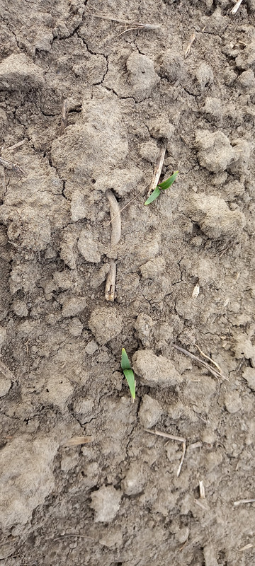

Nikao cicak ponegde,a soja ce za koji dan.Sem totala koji je bas jeftin ove godine,sta bi moglo da se ubaci kao kontaktni herbicid da ga resi ?.
https://postimg.cc/S2nDxWVb]
[/URL][/url]
Ali on nece ubiti cicak koji je vec nikao ,ili gresim ?.
Edit,sad vidim da moze i posle nicanja useva ....
Mont i velton za prskanje posle setve,moze? U nasim apotekama izbor preparata je takav,da je ovo sto se nudi.
