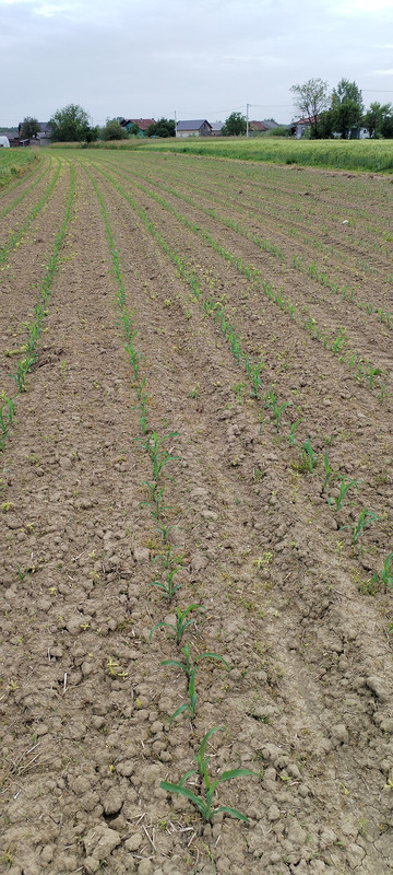

Kukuruz prskan pre 10 dana sa kombinacijom 1l siran + 30 gr rimeks + 0.7 l agrodimark
Imalo je bas dosta rizomskog sirka
Ova kombinacija nije odradila posao kvalitetno
Sirak je malo dobio crvenkastu boju ali mi se cini da ce da nastavi sa rastom..
Cime prskati je najbolje prskati ponovo da bi se resio tog upornog sirka?
