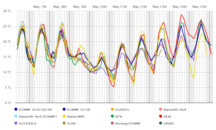

Требало би до 25 степени. И да нема мраза.

Али да ли ићи ако ће бити хладно? Ево ја сам желео ове године да пробам уз Логан у трећем листу и то сад стиже али од среде опет захлађење, идуће седмице касно. Или кад отопли да идем Хирошима + дикамба.
