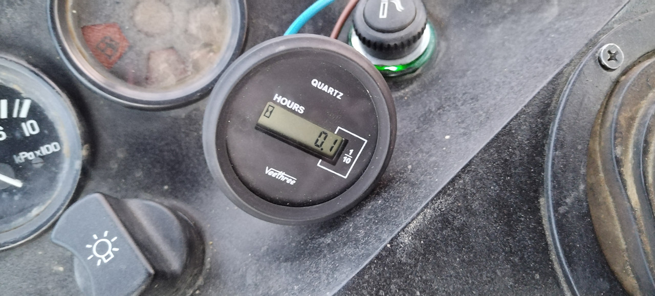

Zovi ga i reklamiraj rad.Moguće da je presekao neku žicu koju nije trebao a bilo mu zgodno da poveže na nju.
P - ide na b+
N - ide na masu
I - ide na kontakt bravu
Ako vec ne ide na W
Spojio sam ga tako, radi ali ne broji, stoji na 0.1h. Čak ni kontakt ne treba, odmah radi.
Prvi put sam ga spojio P na D+ i N na B-, i opet ista stvar, samo što se palio samo kad je upaljen traktor, to je ono što sam htio.
A na W nemam ništa, samo je rupa i ne vidim što ima unutra.
Pa izluđuje me 🤣
Koliko ja znam, to je naobičnija štoperica, trebao bi brojiti vrijeme čim dobije struju, i samo zapamtiti gdje je stao. Ali ovaj neće brojati🤣
Možda sam trebao uzeti analogni brojač.
