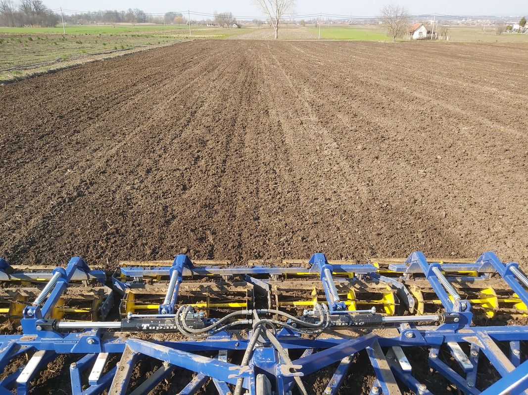

2021. sam zatvarao oranje bez rotora, nema tu nekih velikih neravnina, samo po duzini.

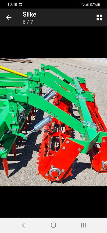

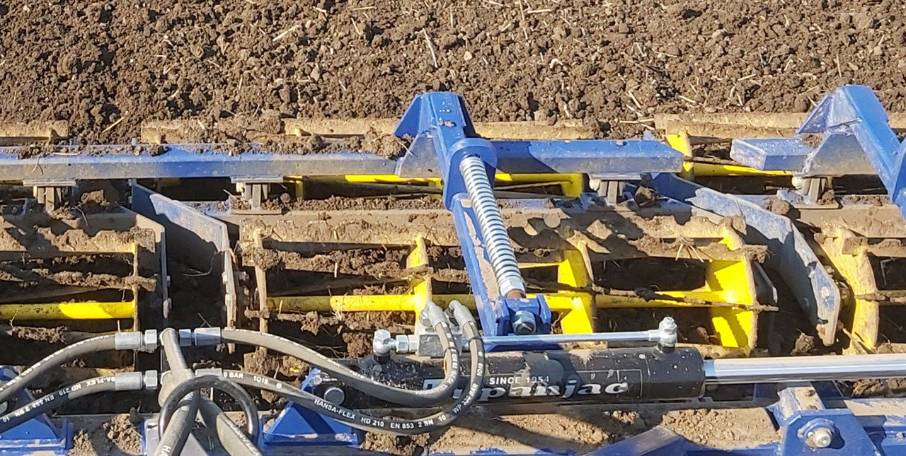

Sad gledam snimak proizvođača Pecka gdje kaže da ram netreba pustati na rešetku sa klinovima, već da rešetka pliva na lancima.
Šta vam to znači - fiksna? Pa čim ima opruge-federe znači da može da se pomera tj prati teren, znači nije fiksna.
Misli da rotori ne mogu pojedinacno da prate teren vec ako jedan naidje na breg ovaj drugi ce biti u vazduhu,kao tandem osovina na prikolici
Upravo tako, samo se postavlja pitanje koliko je to i bitno pošto su njive prilično ravne pa su oscilacije jako male.
Pricao sam sa nekim ljudima, to sto su fiksirani moze biti i prednost i mana, najbitnije da se prikljucak dobro nasteluje da stoji ravno i radi na zeljenoj dubini, onda nema problema..
Da to je najbitnije naštelovati ravno drljaču, po meni jedino na uvratinama mogu biti neravnine a ostali dio njive je sve u cenat dva. Neznam dali setvospremači imaju to kopiranje ili je fiks.
