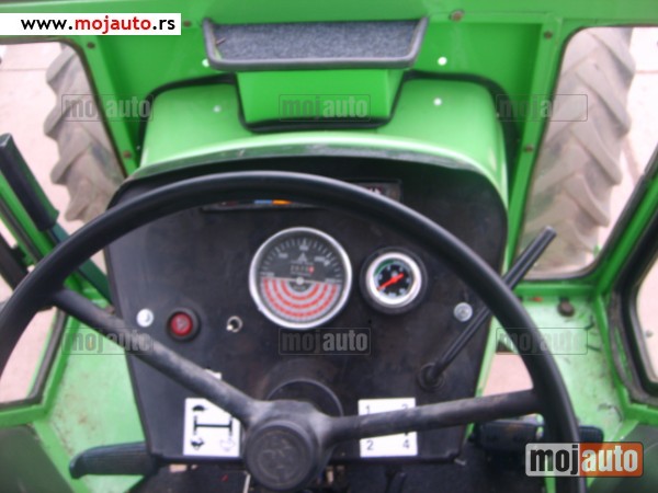

Ovi kakav mu je menjač.
Ako ima ovako nacrtano onda nemože imati prednju vuču.
Pogledaj tamo gdje je radna, brza spora i rikverc. Nacrtan je.
Ako ima ovakav koji ide u H onda može se stavit prednja vuča.
Onda može. Toliko-tolko sam upoznati.
Nisam još nigdje naiša na oglasu da ako prednju vuču i onakav vrstu menjača kao na prvoj slici..
Hvala prenijet ću mu. Taj isti traktor preporučije ga i meni. Kaže da je jako dobar. Vidjet ću možda ga i ja kupim, ali ja se nebih brinuo oko prednje vuče jer meni i ne treba.
