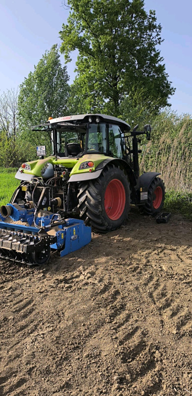

Update, Arion jede živce.😂
Dvaput stao u polju u dva tjedna. Prvi put se ugasio i nije htio više upaliti, taman na najgorem mjestu, iza rotodrljača ukopana u zemlju, ispred mene kanal dubine 5 metara. Dijagnoza, crko akumulator iz čista mira, originalni ali nije davao znakove slabosti, serviser stavio drugi i piči.
Jučer stao u prskanju, krepao senzor tlaka mjenjača. Sreća da je radila hidraulika i volan jer sam imao punu prskalicu i ne znam kako bih je otkačio da je ostala dolje. Šlepali me 45 minuta jer se ne smije ići brže od 5km/h, skoro se prevrnuli kad smo ga vukli na cestu, baš nezgodan uspon. Majstor prebrikao senzor za 2 minute i može se voziti ali ga treba mijenjati jer pušta ulje, nije preskup ali tek sutra stiže.

To su te dječje bolesti. Dobar sam s čovjekom koji mi ga je prodao, kaže da kod njega je u garanciji procurio prednji lijevi kotač, neki senzor Uree otišao i oba cilindra kočnice, jednog mijenjao on, jednog ja, i sad kod mene ovo.
Kod njega opet sad na Arionu 450 u prvih 15 sati krepao neki senzor klime, i opet prednji lijevi kotač procurio.
Samo je ovo s stajanjem u polju velika frustracija, bar meni, i dovoljno da mi se zgadi traktor.
