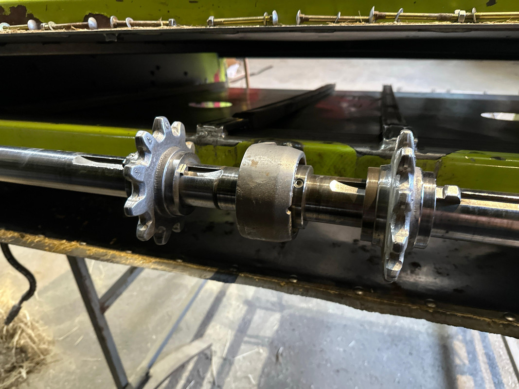

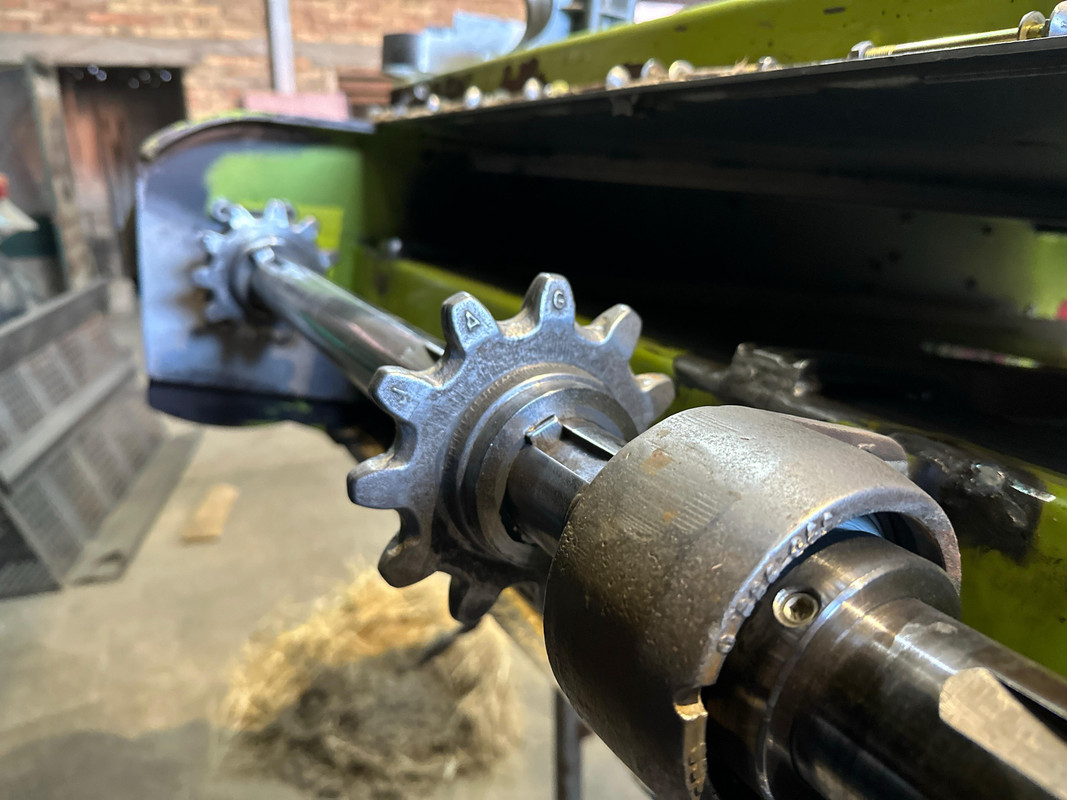

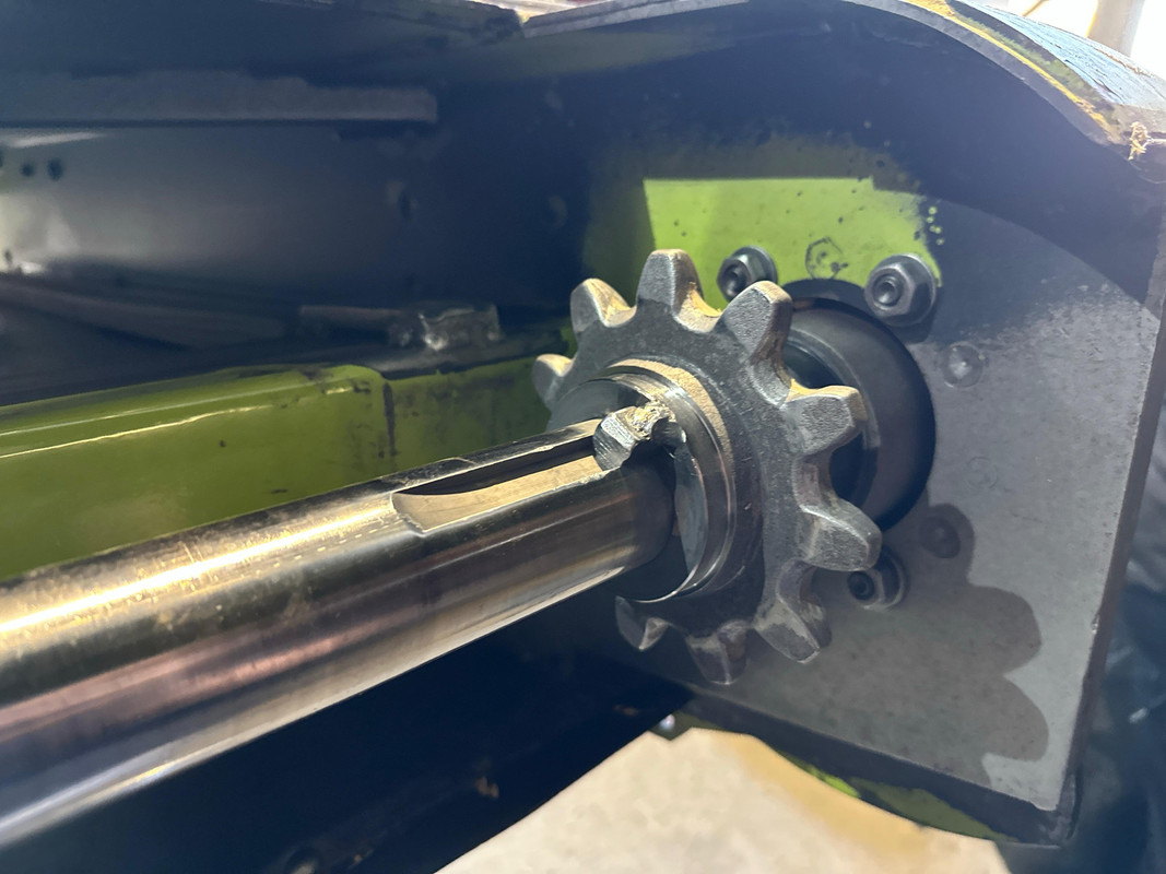

@Paracinac83 Ni slučajno nemoj da ubacuješ metalne ležaje na slamotrese.Prednost kod drvenog je što možeš da zameniš polutku, možeš ceo ležaj i najbitnije menjaš koji moraš bez skidanja ostalih ležaja i samih osovina.Kod metalnih da bi zamenio 1 ležaj moraš da skineš i rasturiš sve komplet, veoma zahtevan i skup posao a uz to ležajevi koji se danas nude ne izdržavaju više od 3-4 sezone jer su kilavi i slabi.
A u originalu ako uzme komplet osovinu, jel i onda traje 3-4 sezone?
Nije to sad nesto ni komplikovano zamijeniti te lezajve na osovini. Nemamo Claasa, ali nas Deutz sad ima 5300 rs. Na zadnjoj osovini jos nikad nisu mijenjani lezajevi, na prvoj osovini na 4500rs jedan lezaj dobio malo lufta, tad smo zamijenili sve cetiri lezaja ( ostala tri su bila dobra, mozda su i bolji nego sto smo ove stavili). Kolega ima isti kombajn, odrzavanje nula bodova, pali, vozi kad nesto stane, popravlja, i tako u krug. Kombajn mu ima 6300rs, jos uvijek su orginalni lezajevi i na prvoj i zadnjoj osovini.. Drugom prijatelju sam mijenjao lezaj na zadnjoj osovini, tu nismo skidali osovinu, vec na lici mjesta zamijenili lezaj. Skinuli vanjski lezaj sto drzi osovinu, pa lezaj prvog slamotresa, i na drugom zamijenili lezaj, zatim vratili prvi lezaj od slamotresa, i lezaj osovine. E da napomene, svi kombajni su 4 slamotresa, i slamotresi nisu nesto dugi, pa mozda nemaju preveliko opterecenje na lezajeve..
Po rečima servisera ti metalni ležajevi treba da idu 4000 sati...
Ako su ugrađeni valjano, idu.
Nedavno sam menjao ležajeve jednog slamotresa na NH (tako je vlasnik tražio) koji su jedva izdržali od polovine ječma do kraja pšenice (Timken. Oko 300kj) a vlasnik i vrv radnik ih menjali.
Dve greške su napravili. Ostavili su stare loše filcOve a ostavili su i stare krunaste osigurače kojima nisu ispravili krunu koja je prethodno držala maticu. Ta jedna iskrivljena kruna je kačila u zaštitu novog ležaja, otvorila ga ubrzo a tako otvoren nije mogao ići dugo bez obzira što je Timkenov.

@Same Na Claas-u je komplikovano zameniti jer postoji određena procedura a i sam sistem je složen.Ležaj nije standardni već namenski 6010k koji je slab za tu funkciju jer su tresoslami dugački i teški, jednostavno se vidi okom da je slab, osovine su masivne ali džabe kad je kilav ležaj.
@mixer87kac Delove za prvu ugradnju teško da možeš kupiti tj.nemoguće je.Kupuješ šta ima u ponudi i to je to.
Možda su kod tebe ležaji kao na Leksionima serije 600 pa to može gurati 4 i više hiljada sati.Jači i širi ležaj, dosta kulturnije i trajnije rešenje.
