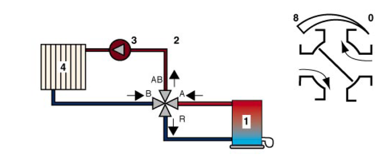

E sad par reči o mešnom ventilu, kad se zna njegova namena i kako funkcionišpe onda više nema problema sa upotrebom istog... Svi kotlovi na čvrsto gorivo pate od problema rada na nižim temperaturama zbog stvaranja kondeza i smolisanja koje je uz sadejstvo konfdeza smrt za čelične kotlove. Za te kotlove je najbolje da rade tako da je temperatura vode u njima veća od 65 stepeni jer smola na tim temperaturama sagori i ne lepi se na zidove kotla. Npr. kad ujutru potpaljujete kotao u njemu je hladna voda, a i kuća se ohladila. Kad krenete sa vatrom voda u kotlu se sporo greje jer radijatori oduzimaju vodi puno toplote jer imaju prostora da istu izrače u kuću koja je još hladna. To znači da na povrat kotla stalno stiže hladnija voda i kotao radi u pothlađenom režimu što ne valja za njaga. Takav režim bi se nastavio sve dok se kuća postepeno ne ugreje, tad radijatori teže izračuju toplotu u kuću pa manje uzimaju toplote iz vode i na povrat stiže toplija voda pa je i kotlu lakše da podigne temperaturu u njemu. E sad, proizvođači kotlova zahtevaju (da bi dali garanciju na kotao) da taj period dok se kotao ne zagreje bude što kraći, i zbog toga zahtevaju uvođenje mešnog ventila u sistem. On se postavlja između kotla i radijatorskog dela (u najprostijem sistemu), i predstavlja jedan najobičniji raspodeljivač vode, koji će omogućiti da iz kotla ne ode svih 100% tople vode u radijatore, već da se jedan procenat te tople vode odmah sa izlaza kotla vrati na njegov ulaz kako bi povećao temperaturu vode na ulazu u kotlu. Naravno, ako ste vi deo vode sa izlaza kotla vratili odmah nazad na ulaz u kotao, to znači da se isti toliki deo vode iz radijatora neće moći vratiti u kotao, već će se preusmeriti nazad preko istog tog mešnog ventila na ulaz tople vode radijatore. Evo slika pa će sa nje biti sve jasnije:
Lepo se vidi da se klapnom (odnosno koliko ste zakrenuli drugme na mešnom ventilu) može odrediti koliki deo tople vode će iz izlaza kotla otići u radijatore (i naravno ostatak nazad u povrat na kotlu). Takođe se istovremeno isti deo vode iz povrata od radijatora preusmerava nazad u radijatore a ostatak ide u povrat kotla.
Tako ako namestimo da se veliki deo tople vode odmah preusmerava nazad u kotao, tad će se kotao brzo zagrejati i nema smole. E sad, kako se kotao zagrejao trebalo bi postepeno vraćati dugme mešnog ventila tako da se povećava količina vode ka radijatorima, da bi na kraju trebalo mešni ventil potpuno otvoriti da sva topla voda iz kotla ide u radijatore. Naravno, ovo niko ne radi jer niko ne sedi celo vreme pored kotla da šteluje mešni ventil već se u praksi prilikom potpoale mmešni ventil postavi na neku malu vrednost a kad se vatra ragori posle nekog vremena onda se otvori skroz ili skoro skroz, ili se koriste ventili sa motorčićem kojim upravlja neka elektronika ili čak termostatski ventili... To je osnovna namena ovog mešnog ventila, ali se istovremeno koristi da se i reguliše temperatura vode koja će ići u radijatore. Npr ako je pretpolo unutra (npr. topao dan) onda se može smanjiti temperatura vode koja ide ka radijatorima, tako što se neće pustiti 100% tople vode iz kotla u radijatore već će se uzeti deo ohlađene vode iz povrata radijatora i izmešati sa toplom vodom iz kotla i tako smanjiti temperaturu vode koja dalje ide u radijatore. Naravno, u tom slučaju mora deo tople vode otići nazad u kotao i tako dodatno podići temperaturu vode u kotlu, pa se onda mora imati ispravan regulator promaje koji u tom slučaju mora ugušiti vatru da ne bi kotao prokuvao. Ovo je malo škakljivo, jer ako se npr. u kotlu nalazi puno žara i vi mu ne dozvolite da odvede svu vrelu vodu iz kotla već je delom vratite u njega, on može da prokuva čak i ako je regulator promaje zatvorio potpuno klapnu za dovod vazduha u kotao. Zbog ovoga majstori ne vole da ugrađuju taj mešni ventil jer im on može doneti glavobolje ako korisnik ne razume njegovu namenu i funkcionisanje.
