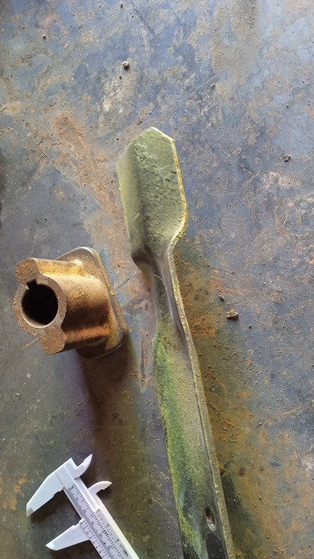

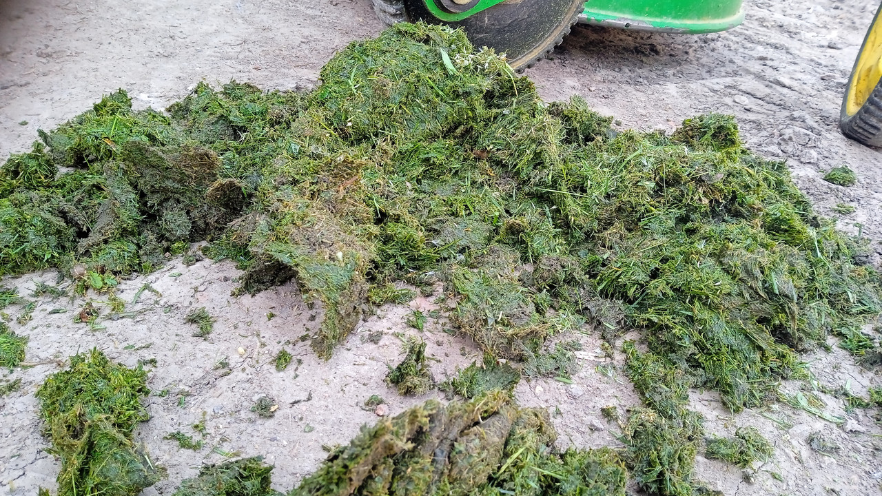

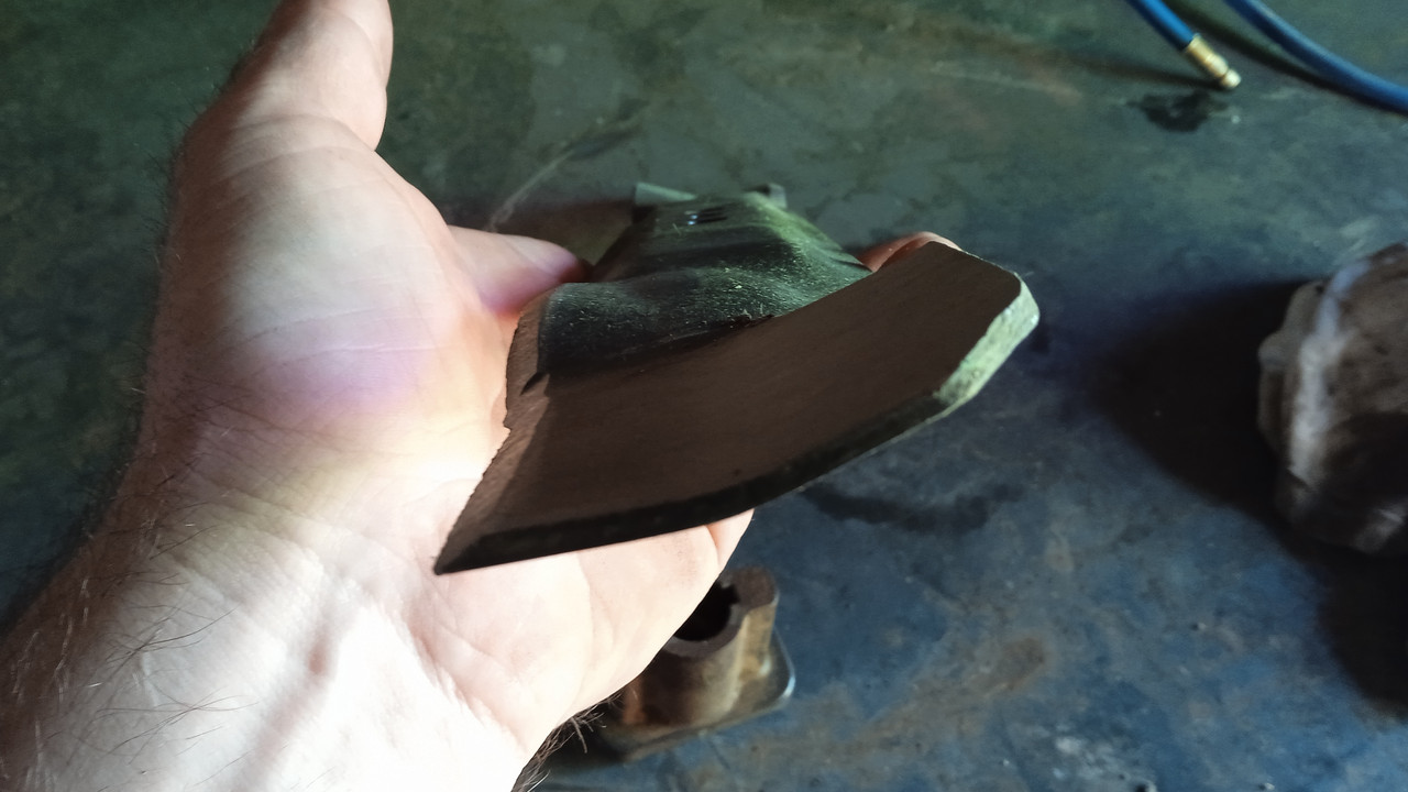

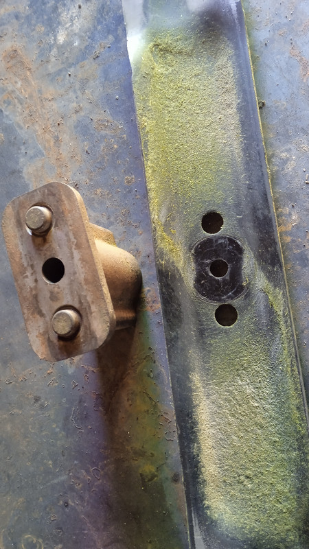

Ali ostao problem da kosilica nekad ne kosi kako treba travu,ostavlja uzi deo oko desetak cm sirine ne pokosen,ne uvek,ali dosta cesto se to desava.Uglavnom koliko sam primetio desava se u vecoj travi,mada desi se i u retkoj travi da ostavlja nepokoseno,ali motor ima iste obrtaje uvek pa mi nije jasno kako i sta ...Noz sam skidao isto ,bio je ostar ,ja sam jos dodatno naostrio ,izbalansirao ,nema tu sta vise da cackam oko noza.
Dal ima neke veze do toga sto malcira uvek,ne izbacuje travu slobodno sa strane pa se mozda gomila ispod nje trava i ne stigne da presece sve kako treba ?.Nemam onu bocnu plastiku da bi koristio to izbacivanje sa strane,a meni ne treba inace malciranje,samo da sto brze kosi.
